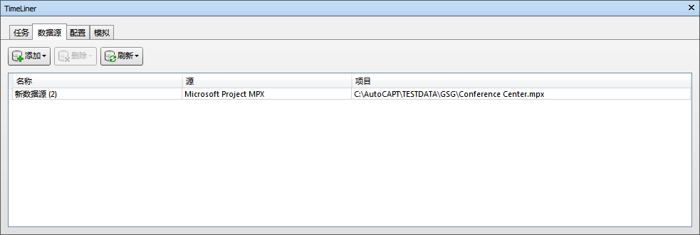

“数据源”选项卡
通过“数据源”选项卡,可从第三方进度安排软件(如 Microsoft Project、Asta 和 Primavera)中导入任务。其中显示所有添加的数据源,以表格格式列出。
数据源视图
数据源显示在多列的表中。这些列会显示名称、源(例如 Microsoft Project)和项目(例如 my_schedule.mpp)。任何其他列(可能没有)标识外部进度中的字段,这些字段指定了每个已导入任务的任务类型、唯一 ID、开始日期和结束日期。
如有必要,可以移动列以及调整其大小。
