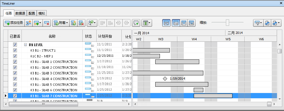

“任务”选项卡
通过“任务”选项卡可以创建和管理项目任务。该选项卡显示进度中以表格格式列出的所有任务。可以使用该选项卡右侧和底部的滚动条浏览任务记录。
任务视图
任务显示在包含多列的表格中,通过此表格可以灵活地显示记录。可以执行以下操作:

“甘特图”视图
甘特图显示一个说明项目状态的彩色条形图。每个任务占据一行。水平轴表示项目的时间范围(可分解为增量,如天、周、月和年),而垂直轴表示项目任务。任务可以按顺序运行,以并行方式或重叠方式。
可以将任务拖动到不同的日期,也可以单击并拖动任务的任一端来延长或缩短其持续时间。所有更改都会自动更新到“任务”视图中。
