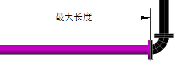

您可以指定相同的布管选项 (plantpipeadd)、使用顺序夹点等。也可以通过工具选项板放置元件并将其连接到线。最明显的区别是在布置固定长度的管道时,因为您超出了“固定长度”特性,因此三维建模器将开始一个新的管段并连接到最大长度的管段。
机械或法兰连接通常位于每个管段的末端。这些连接类似于其他连接。但是,您可能需要在“项目设置”中修改接头配置设置以支持连接。您还可以按照内容包的安装说明(自述)更新项目 DefaultConnectorsConfig.xml。
如果固定长度管段已达到最大长度,则管道不会缩进。
例如,如果您在布管时更改方向,致使一个弯头被添加到最大长度管道的末端,则总尺寸将加长。这不同于布置折弯将缩短(缩进)管段以保留中心线端点的其他管道。

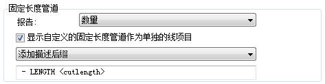

在为固定长度管道创建正交 BOM 表时,您可以在“表格设置”中设置 BOM 表以报告单独的线上的自定义长度(小于最大长度)。
固定长度管道的等轴测图形 (ISO) 类似于其他管道。但是,固定长度管道通常具有端点类型,这些端点类型应在 ISO 图形中进行说明。这不同于平端点、焊接端点或螺纹端点(BV、PL、THD),它们不会显示符号来指示端点类型。
BOM 表报告允许您在单独的线项目上列出每个固定长度管道的长度。
有关详细信息,请参见“设置”选项卡(“表格设置”对话框)。
