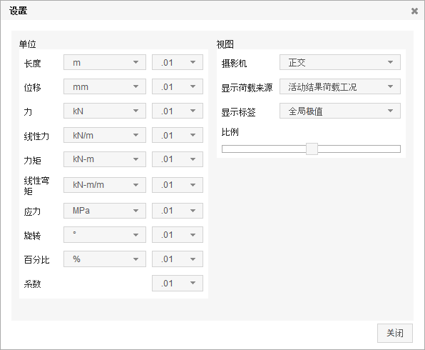

单击
打开设置图标以打开“设置”对话框,用户可以在其中指定在视图中显示的结果的单位设置,以及模型和结果的其他显示设置。
在单位中,为以下值指定单位和小数位数:
这些设置用于在视图中显示结果类型。
移动滑块以设置视图中的结果显示比例。
