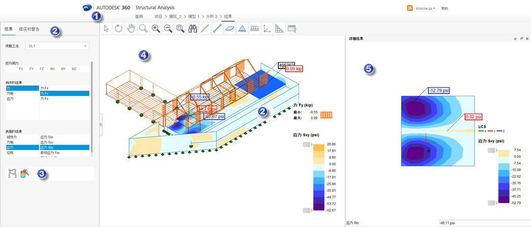

1. 导航和设置
包含的命令可以操纵视图中的模型,并指定模型和结果的显示设置。请参见:3D Structure Viewer 中的模型操纵和设置
2. 选项卡
  • 结果。
    根据所执行分析的类型:静态重力,显示结果列表。 您也可以在 Revit中显示相同的结果类型。
  • 错误和警告
    显示在三维视图分析过程中报告的错误和警告。该选项卡显示了计算过程中报告的包含错误或警告的分析。导致错误或警告的模型图元会标有其在 Revit 中的图元 ID。
    请参见在 3D Structure Viewer 中可视化结构分析结果
3. 其他可用的结果仅适用于网站
您仅可以在网站上显示和浏览其他结果类型。无法将其下载到 Revit。 可用的结果类型取决于分析类型。您也可以显示视图中选定图元的详细结果。请参见:3D Structure Viewer 中的结果在 3D Structure Viewer 中可视化结构分析结果
4. 三维视图
这是三维视图中的计算模型。显示了模型的选定结果类型。在“设置”对话框中指定显示设置。若要缩小结果的值范围,请单击并按住图例范围,并将其向上和向下移动。

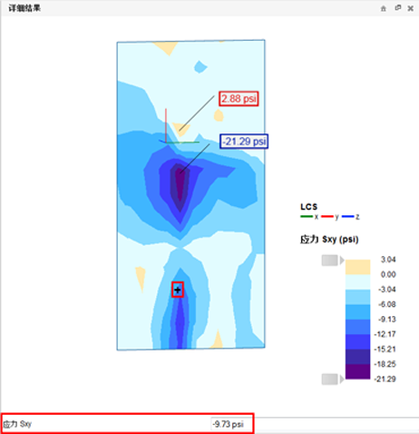

5. 详细结果视图
在您单击 了解详细结果图标后,会显示详细结果视图。 该视图会显示在三维视图中 (4) 选定图元的选定结果类型极值、贴图(用于曲面图元)和图表(用于构件)。您也可以显示在选中时的结果值。
