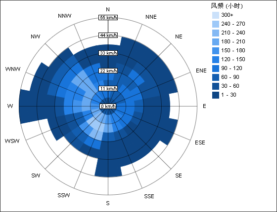

年风向图
“结果和比较”对话框中查看能量分析时,风向图将以图形方式显示风速和风向数据。

年风向图(速度分布)
此图表显示从各方向吹来的风的频率和速度。
当您沿径向标度向外移动时,来自该方向的风所对应的频率将增大。 每个辐条按颜色划分为各个风速范围。 圆形四周每个辐条的径向长度代表从该方向吹来的风所占的时间百分比。
在上面的“速度分布”风向图示例中(马萨诸塞州波士顿的年风向图),来自 NW(西北)方向和 SSW(南西南)方向的风最为频繁(占每年时数的百分比超过 10%)。 这些来自 SSW 方向的风,风速最经常处于 6-9 和 9-11 海里/小时的范围中(黄色和淡蓝色)。
年风向图(频率分布)
此风向图显示的数据与“速度分布”风向图相同,不同之处在于其径向标度代表风速,而不是时间百分比。 此外,每个辐条的彩色部分代表小时数,而不是风速。
