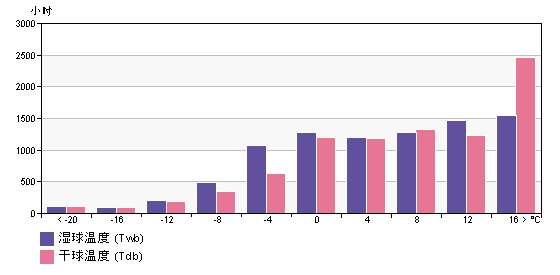

年温度统计段
“结果和比较”对话框中查看能量分析时,此图将显示每年干球温度和湿球温度位于某一温度范围内的小时数。
注: 作为 Autodesk® Subscription Benefit 提供。
此范围有时称作温度统计段。
可使用室外干球温度 (Tdb) 和湿球温度 (Twb) 分析该项目是否符合不同低能耗制冷策略(例如,自然通风、节能装置或蒸发式制冷系统)的条件。
节能装置可以节省制冷能源成本。 如果恒温器需要进行制冷,而且室外空气凉爽干燥,节能装置会将室外空气在建筑内循环流动,而无需使用空调压缩机。
只要室外空气足够干燥,蒸发式制冷系统就会发挥作用。 但蒸发制冷的潜力会随着室外空气湿球温度的升高而降低。
在昼夜温差波动较大的炎热、干燥气候条件下,夜间通风系统的作用较为明显。 在夜间对建筑进行通风,而在清晨则将建筑封闭起来以留住凉爽的空气。
