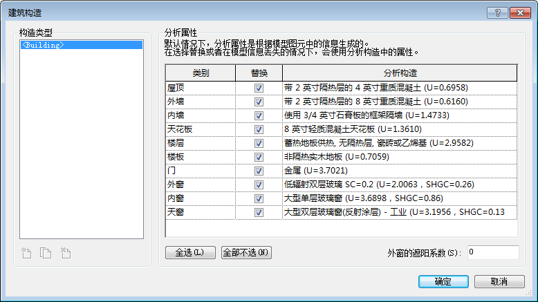

  3. 在“详图模型”下,执行以下操作:
    1. 选择“导出类别”对应的“空间”。
    2. 单击“建筑构造”对应的“值”列,然后单击“浏览”按钮。
      “建筑构造”对话框将显示图元类别的列表,为所有类别选中“替换”复选框。
  4. 在“建筑构造”对话框中,执行下列操作:
    1. 若要针对某些类别继续使用默认设置,请取消选中其“替换”复选框。(单击“无”可取消选中所有类别的“替换”)。
    2. 对于您希望更改其热属性的类别,请确保“替换”处于选中状态。在“分析构造”列中,使用下拉列表选择所需的构造。
      关于每个分析构造的详细信息,请下载此文件
    3. 单击“确定”。
执行能量分析时,会针对这些图元类别使用指定的分析构造。对于其他类别中的图元,则继续使用默认值。
