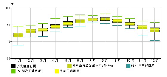

月设计数据
“结果和比较”对话框中查看能量分析时,此图表将提供有关室外设计条件的数据。
注: 作为 Autodesk® Subscription Benefit 提供。
可利用这些数据了解在确定加热和制冷设备大小时影响负荷计算的条件。
参数 说明
1% 制冷干球温度 用于计算冷负荷的室外干球温度。 1% 表示:在典型气候年中,超出室外温度的时间占全年时数的 1%。
每月的日平均最低温度/最高温度 每月的日平均最低干球温度和日平均最高干球温度。
平均干球温度 每月所有逐时干球温度的平均值。
99% 年干球温度 用于计算热负荷的室外干球温度。 99% 表示:平均而言,在一年中超出室外温度的时间占全年时数的 99%。
