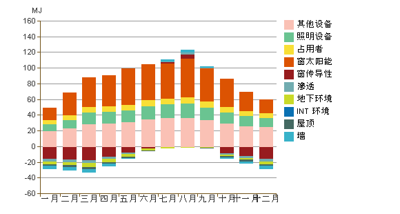

每月冷负荷
“结果和比较”对话框中查看能量分析时,此图表将显示项目每月的累计冷负荷。
注: 作为 Autodesk® Subscription Benefit 提供。
注: 此图表不会显示用于确定制冷设备大小的峰值冷负荷。 此图表也不会显示由通风空气所产生的冷负荷,这种冷负荷在占用密度较大的建筑中会产生明显的影响。
示例:在上面的图表示例中,最大的累计冷负荷出现在八月份,在该月份因“窗太阳热增益”(即透过窗获得的辐射太阳热增益)导致的热传导量最大。 相比之下,透过墙获得的热增益要好许多。 因此,应当先通过降低窗的“日光热增量系数 (SHGC)”来改进玻璃,然后再考虑提高墙的隔热值。
