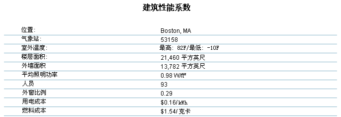

建筑性能因素
“结果和比较”对话框中查看能量分析时,此表格将汇总影响所分析模型能耗的主要因素。

与天气有关的因素包括位置、气象站和室外温度。
位置
项目位置,在“位置、气候和场地”对话框中(可以通过“能量设置”对话框访问)指定。
气象站
此项目中使用的气象站,在“位置、气候和场地”对话框中(可以通过“能量设置”对话框访问)指定。

室外温度
项目位置的最高温度和最低温度。
楼层面积
所分析模型的总楼层面积。
外墙面积
所分析模型的净墙面积(总墙面积减去洞口面积)。

平均照明功率
整个建筑范围内每单位面积室内空调空间的平均照明用电(瓦)。
应用于所分析模型的默认值根据 ASHRAE 90.1 能源法规的最低能效要求而定。 默认值因建筑类型(例如学校或零售店建筑)而异。
人员
占用密度默认值,根据 ASHRAE 62 标准的“通风与可接受的室内空气质量”而定。

外窗比例
窗面积与总墙面积的比率。

用电成本
用电成本是每千瓦小时 (kWh) 的费用(美元)。 此费率取决于全州范围、地域范围或全国范围的公用事业平均费率。 分析时使用统一费率,而不是“按使用时间计费模式”(TOU) 的费率,因为不同地区和建筑规模的 TOU 费率存在复杂性和多变性。
注: 可以设置自己的公用事业费率来进行分析。 要执行此操作,请先 Green Building Studio 中创建一个项目,然后指定公用事业费率。 接下来,打开 Revit,然后在“运行能量模拟分析”对话框中,单击“使用现有”,然后选择 Green Building Studio 项目名称。
燃料成本
燃料成本是每千卡的费用(美元)。 燃料成本取决于全州范围、地域范围或全国范围的公用事业平均费率。
