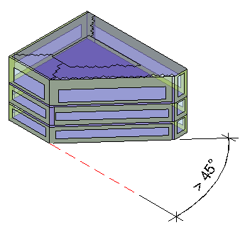

高级热分区
高级热分区使用复杂算法来提高能量模拟分析的精度。它不会将图元添加到能量模型。相反,它使用分析空间和分析表面描述热分区。
可将此类型的自动化热分区用于包含概念体量、建筑图元或两者的模型。高级热分区是推荐的能量模拟分析方法。
对于高级热分区,在“能量设置”对话框中定义以下参数:
使用这些设置创建能量模型时,当建筑周长的转动超过 45 度时,软件会将空间划分为热分区,
