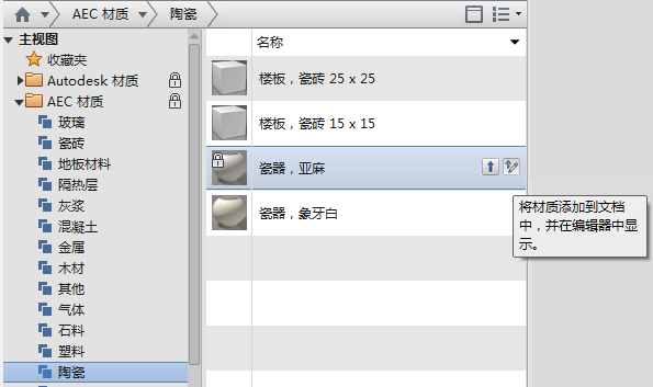

- 在“材质浏览器”以下其中一个位置选择材质:
- 在项目材质列表中,单击某个材质。
- 在库材质列表中,单击某个材质,然后单击“添加-编辑”
按钮。 此按钮将材质从库添加到项目材质列表。
