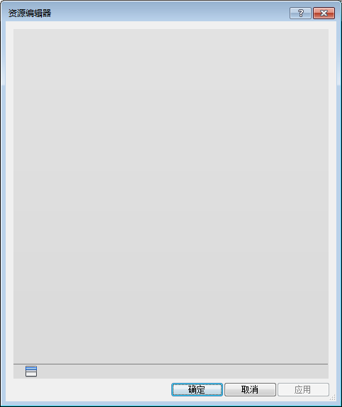

  1. 单击“管理”选项卡 “设置”面板 “其他设置”下拉列表 “材质资源”。
  2. 资源编辑器将打开,未载入任何资源。

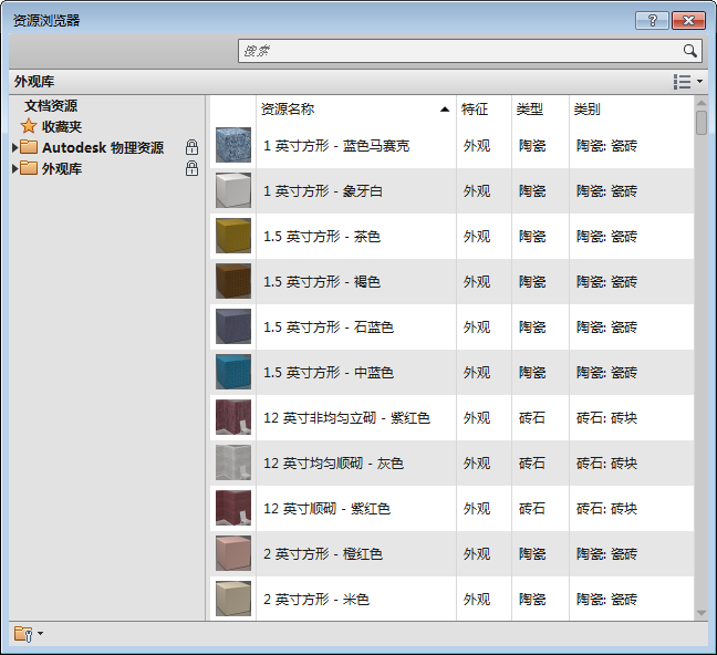

  3. 要选择资源进行编辑,请在资源编辑器中单击 (打开/关闭资源浏览器)。
  4. 在资源浏览器中,在要编辑的资源上单击鼠标右键并单击“添加到编辑器”。
  5. 在资源编辑器中,对资源进行所需的更改。
  6. 要保存更改并继续编辑其他资源,请单击“应用”。 要保存更改并关闭资源编辑器,请单击“确定”。

  • 从资源浏览器中,将未参照的资源添加到资源编辑器,修改资源,然后保存资源。 保存 Revit 项目。
  • 从材质浏览器中,将资源添加到材质,修改资源,应用更改,然后替换指定给材质的资源。 保存 Revit 项目。
还可以将未参照的资源保存到用户库“收藏夹”。 在资源浏览器中,在“未参照的资源”库中的资源上单击鼠标右键,并单击“添加到”“收藏夹”。
