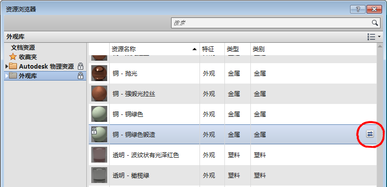

  2. 在“材质浏览器”对话框的“材质编辑器”面板上,选择要替换的资源对应的选项卡(例如“外观”、“物理”或“隔热”),然后单击“替换资源”按钮
  3. 在“资源浏览器”中,选择要添加到材质的资源。
    提示: 若要在“资源浏览器”中能更方便地查找某个资源,请单击列标题,按名称、长宽比、类型或类别对资源进行排序。 也可以使用资源列表上方的搜索栏。
  4. 单击选定资源右侧的“替换”按钮
    选定的资源替换材质中的原始资源,并显示在“材质编辑器”面板中。 重复此步骤以替换其他资源。
