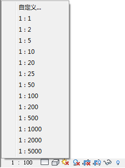

- 修改视图的比例。 在视图控制栏上,选择所需的比例作为“比例”。
