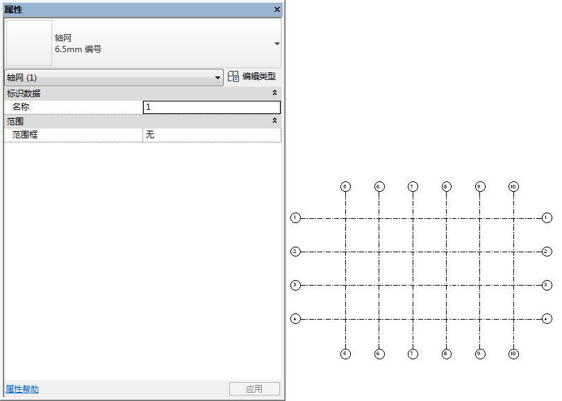

导出轴网
可以将 Revit 轴网导出到 AutoCAD Architecture 中。
AutoCAD Architecture 轴网是在 Revit 模型中的最低层平面(不低于视图模型轮廓底部)中创建的。 轴网编号的多视图块定位在轴线的端点,并创建于同一个平面中。
每个轴网编号中的属性文字由 Revit 轴网名称定义。 轴网编号的形状由 Revit 轴网标头符号生成。 在 AutoCAD Architecture 中生成的轴网编号和文字的比例与当前 Revit 三维视图的比例相同。
Revit 轴网构件将转换为 AutoCAD Architecture 轴网构件,如下所示:

Revit 轴网导出到 AutoCAD Architecture 的步骤
  1. Revit 中创建轴网。
  2. 单击 “导出”“CAD 格式”(DWG 文件)。
  3. 在“DWG 导出”对话框的“选择导出设置”下,单击 (修改导出设置)。
  4. 在“修改 DWG/DWF 导出设置”对话框中,单击“实体”选项卡。
  5. 选择“导出为 AutoCAD® Architecture”和“AutoCAD® MEP”对象选项,从“首选”下拉列表选择所需类型的对象,然后单击“确定”。
  6. 在“DWG 导出”对话框的“导出”列表中,选择“<任务中的视图/图纸集>”。
  7. 选择要导出的三维视图。 请参见用于导出的视图/图纸集
  8. 单击“下一步”。
  9. 在“导出 CAD 格式”对话框中,确认已选择“AutoCAD DWG 文件 (*.dwg)”作为“文件类型”。
  10. 单击“确定”。
    将以 DWG 文件的形式导出选定视图。
  11. 若要在 AutoCAD Architecture 中打开导出的轴网,请执行以下操作:
    • 打开 AutoCAD Architecture
    • 单击 “打开”“图形”,然后打开导出的 DWG 文件。
    如果需要,可以在 AutoCAD Architecture 中修改轴网。 有关详细信息,请在 AutoCAD Architecture 帮助中搜索“轴网”和“多重视口图块”。
