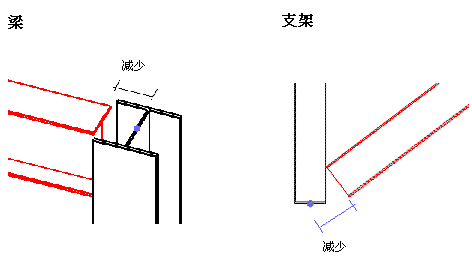

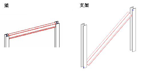

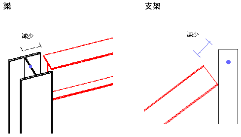

可以将 Revit 柱、梁和支撑导出到 AutoCAD Architecture 中,在那里它们会转换为相应类型的 AutoCAD Architecture 结构构件。
导出轮廓和曲线时,将不带有缩进(请参见缩进)、剪切、洞口和其他类似修改。 存在没有统一轮廓的情况下,将创建 AutoCAD Architecture 体量图元,而不是结构构件。 对于从 Revit 导出的每个族类型,将创建一个自定义 AutoCAD Architecture 样式将将其分配给结构构件。 来自 Revit 中同一族类型的对象在 AutoCAD Architecture 中将具有相同的样式。

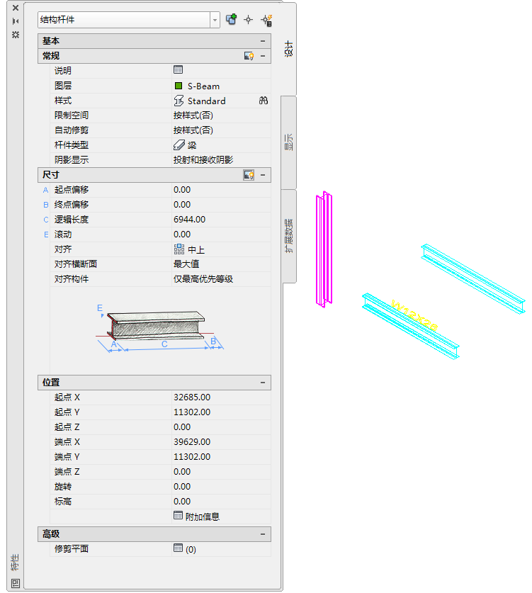

AutoCAD Architecture 属性将从 Revit 属性生成,如下所示:
| AutoCAD Architecture 属性 | Revit 属性 |
| 说明 | 注释(标识数据) |
| 图层 | Revit 图层映射文件。 有关详细信息,请参见用于 DWG/DXF 导出的图层和用于 DGN 导出的标高。 |
| 样式 | 类型 |
| 构件类型(梁/支撑/柱) | Revit 对象类型 |
| 起点偏移 |
| 终点偏移 |
| 逻辑长度 |
| 滚动 | 0(默认值) |
| 对齐 |
| 使用总范围对齐 | 是(默认值) |
| 起点 X/Y/Z | 曲线起点的 X/Y/Z 坐标 ![]() |
| 终点 X/Y/Z | 曲线终点的 X/Y/Z 坐标 |
| 旋转 |
| 标高 | 无相应属性;由 AutoCAD Architecture 根据曲线的 X/Y/Z 坐标计算 |
| 其他信息(位置) | 无相应属性 |
| 修剪平面 | 无相应属性 |
| 超链接 | 无相应属性 |
| 注释 | 无相应属性 |
| 参考文档 | 无相应属性 |
