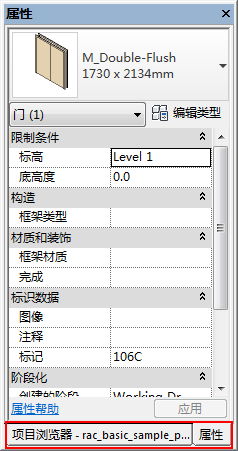

窗口分组是让多个窗口在屏幕上占据相同空间数量的一种办法。 对窗口进行分组之后,每个窗口都由组底部的选项卡表示。 在组中,单击选项卡可显示对应的窗口。 如有需要,可以对窗口分组或解组。 在下面的图像中,“项目浏览器”和“属性”选项板已进行分组。 请注意,“属性”选项板是活动的选项卡。

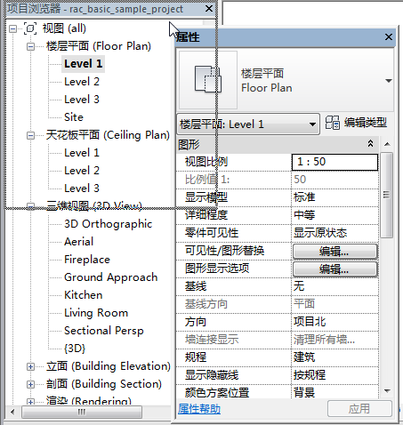

移动可固定窗口的步骤
  1. 单击并拖动窗口顶部的标题栏。
  2. 可选:若要防止窗口在拖动时自动固定,请按住 Ctrl 键。
  3. 重要: 移动可固定窗口时,它可以帮助您注意光标位置和视觉提示。 例如,假设“项目浏览器”和“属性”选项板当前处于浮动状态,您希望它们叠合并固定在左侧。 若要将“项目浏览器”固定在左侧,请将光标定位在标题栏中,然后拖动窗口直到光标触及 Revit 界面左侧边缘。 窗口的轮廓为您提供预览。 使用相同的方法,拖动“属性”选项板。 将光标置于固定的“项目浏览器”标题栏的下边缘,并注意在窗口预览中选项板将上下层叠布置。 (当将光标定位在标题栏上但高于下边缘时,选项板将显示为重叠的选项卡形式的窗口。)
对可固定窗口分组的步骤
  1. 单击并拖动要添加至另一个窗口或组的窗口标题栏。
  2. 将此窗口放在接收窗口或组的标题栏上。 接收窗口的底部会添加一个新的选项卡,其名称即为被拖动窗口的名称。
解组可固定窗口的步骤
  1. 在组中,单击要删除的窗口的选项卡。
  2. 单击该窗口选项卡,并将其拖出分组。
  3. 放下窗口以取消其分组。
