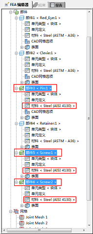

在此步骤中,会将 AISI 4130 钢指定给销和两个螺钉。

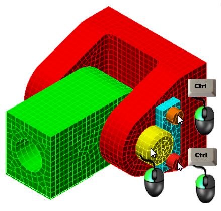

选择销。按住
Ctrl
键并选择两个螺钉。

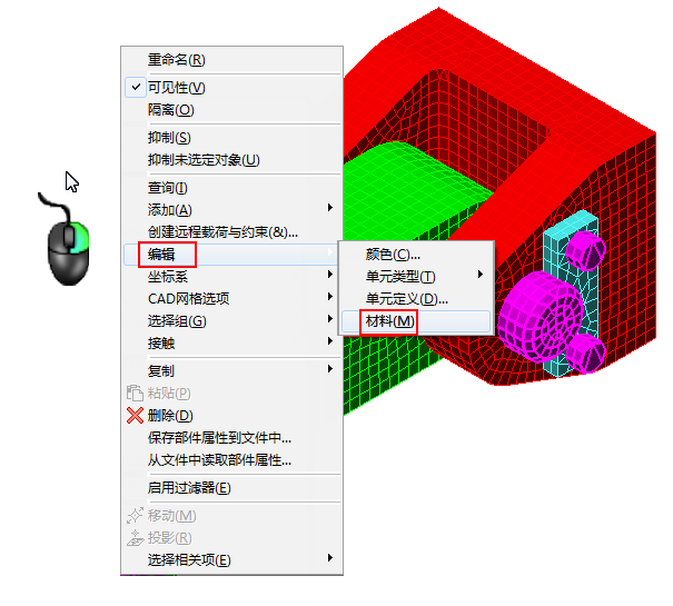

在显示区域中单击鼠标右键,然后选择
“编辑”
“材料”

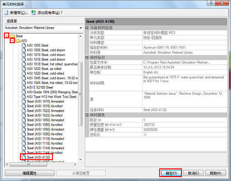

和
AISI
分支。选择
“钢(AISI 4130)”
,然后单击
“确定”
系统询问是否确认时,单击
“是”
外观如下...
