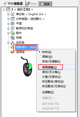

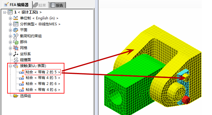

在此步骤中,我们将默认接触更改为“表面接触”。然后,在螺钉与连接叉以及螺钉与护圈之间指定“粘合”接触。这将确保装配件中的所有部件之间存在一组真实的接触。
  1. 若要更改默认接触类型,请在浏览器中的“接触”上单击鼠标右键,然后选择“表面接触”

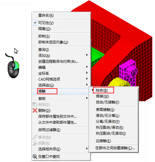

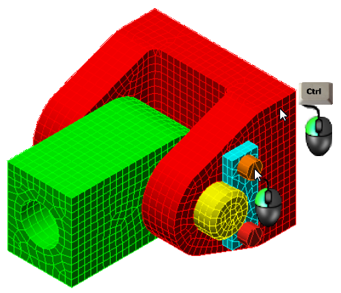

  2. 若要在某个螺钉与连接叉之间指定粘合接触,请选择一个螺钉,按住 Ctrl 键,然后选择连接叉。
  3. 单击鼠标右键,然后选择“接触”“粘合”
  4. 单击键盘上的 Esc 键清除选择列表。
  5. 在其他螺钉与连接叉之间指定“粘合”接触。

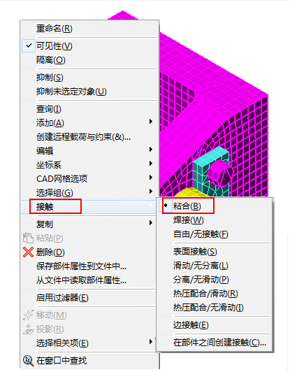

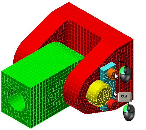

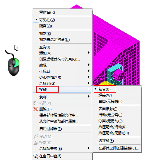

  6. 若要在螺钉与护圈之间指定粘合接触,请选择一个螺钉,按住 Ctrl 键,然后选择护圈。
  7. 单击鼠标右键,然后选择“接触”“粘合”
  8. 单击键盘上的 Esc 键清除选择列表。
  9. 对其他螺钉和护圈重复上述步骤。
  10. 单击键盘上的 Esc 键清除选择列表。

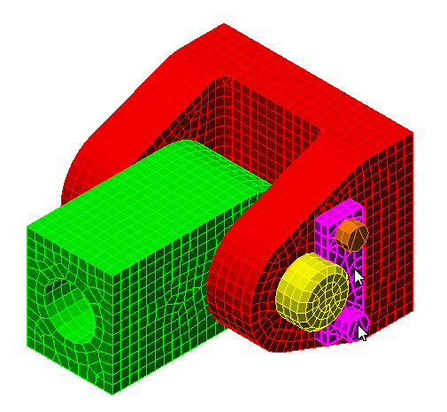

    外观如下...
