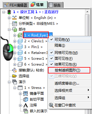

若要清楚地显示杆销眼,请在浏览器的“结果”选项卡中的相应条目上单击鼠标右键,然后单击
“绘制透明图形”

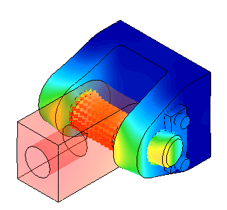

应显示以下图片...

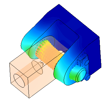

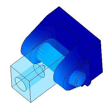

应显示以下图片...
