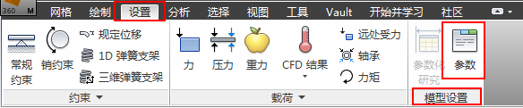

  2. 单击“设置”“模型设置”“参数”

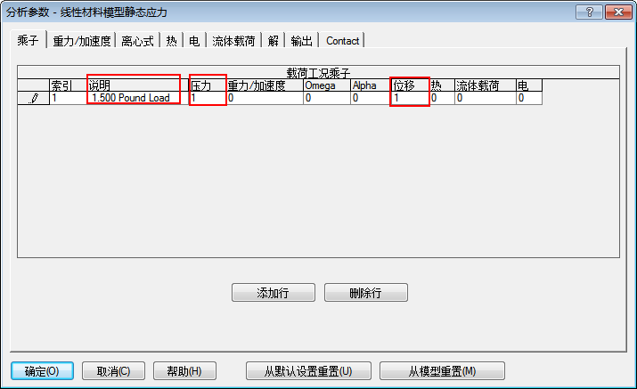

    将显示“分析参数”对话框和“乘子”选项卡。
    1. 单击索引 1 的“说明”字段。
    2. 键入 1,500 Pound Load
    3. 单击“确定”,接受这些参数并关闭对话框。
    该对话框应当如下图所示:
    注: “压力”乘子控制所有表面压力和力载荷。默认情况下,此乘子为 1。“位移”乘子控制规定位移载荷。由于此类载荷尚未应用于模型,因此该乘子不会影响结果。

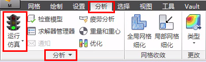

  3. 单击“分析”“分析”“运行仿真”

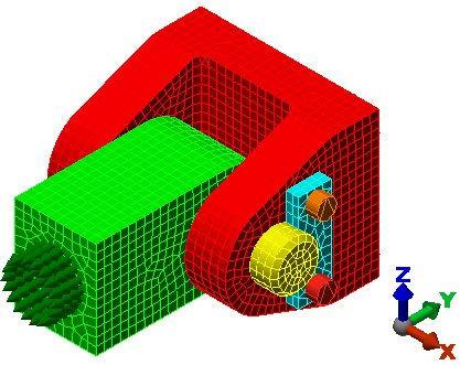

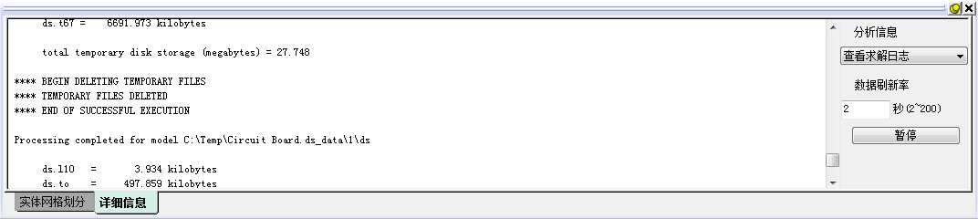

  4. 首次运行分析时,会在每个部件的内部生成实体网格。完成实体网格划分之后,求解将开始。在求解过程中,求解器日志将显示在“输出栏”(位于 Simulation Mechanical 窗口底部)的“详细信息”选项卡中:

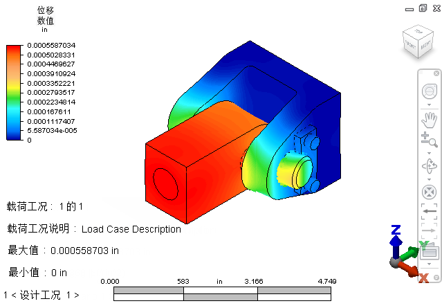

    求解器将进行迭代,以确定打开和闭合的接触点。求解完成后,模型将显示在“结果”环境中,并且默认情况下会显示位移大小:
