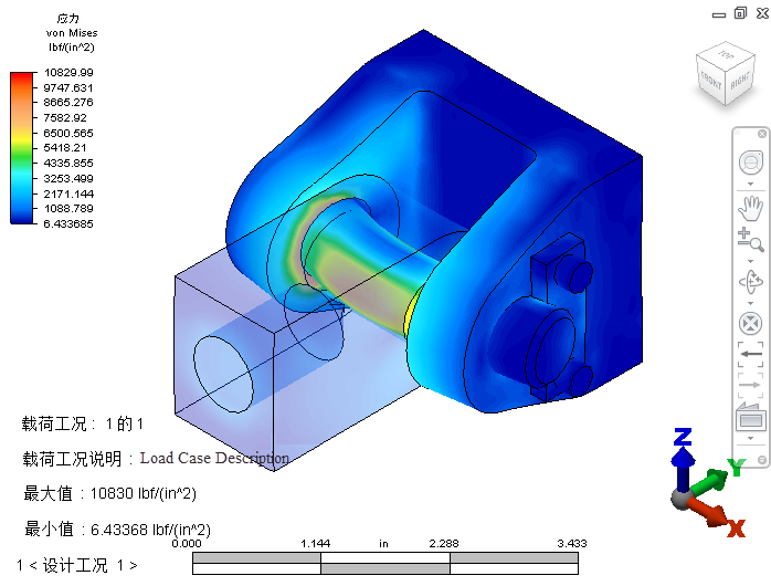

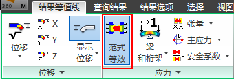

  1. 在“应力”面板中单击 von Mises 以显示装配件上的应力。
    应显示以下图片...

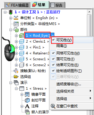

  2. 若要隐藏杆销眼,请在浏览器中的相应条目上单击鼠标右键,然后取消选中“可见性”

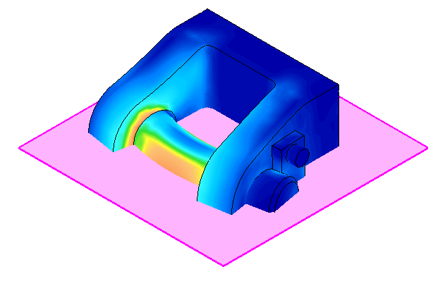

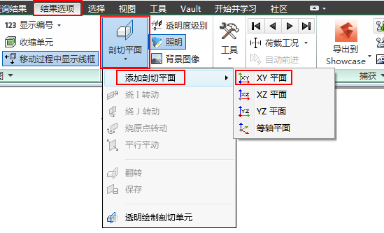

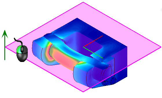

  3. 若要创建剖切平面,请单击“结果选项”“剖切平面”“添加剖切平面”“XY 平面”
    应显示以下图片...

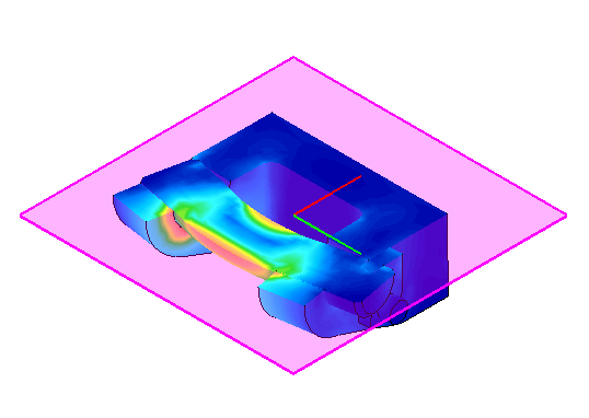

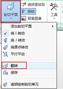

  4. 若要更改平面方向,请单击“剖切平面”“翻转”
    应显示以下图片...

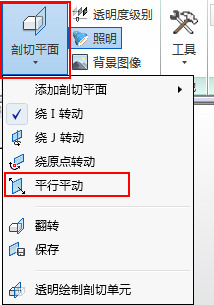

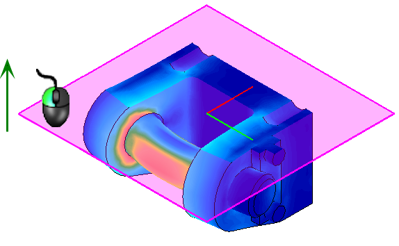

  5. 若要拖动剖切平面穿过装配件,请单击“剖切平面”“平行平动”

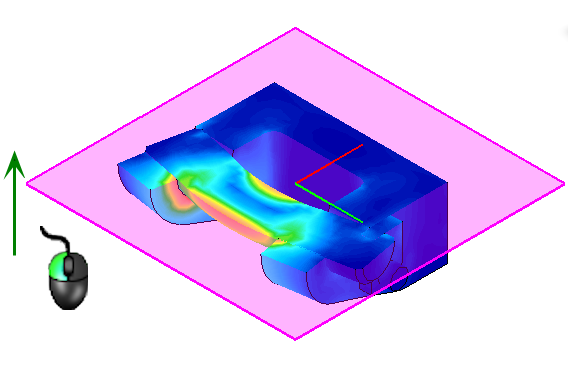

  6. 在剖切平面上单击并按住鼠标左键,然后拖动它穿过模型。应显示以下图片...

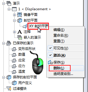

  7. 若要删除剖切平面,请展开“演示”分支和“剖切平面”子分支。在“XY 剖切平面”上单击鼠标右键,然后单击“删除”
