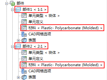

在此步骤中,我们将为两个部件指定塑性聚碳酸酯。

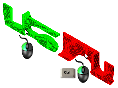

1. 从功能区中,单击“选择”(选项卡)>“选择”(面板)>“部件”
2. 选择第一个部件,按住 Ctrl 键,然后选择另一个部件。

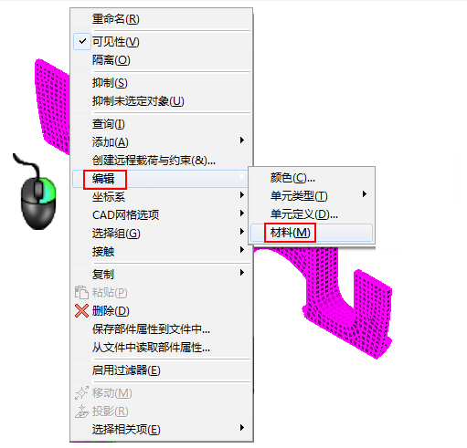

3. 在显示区域中单击鼠标右键,然后选择“编辑”>“材料”

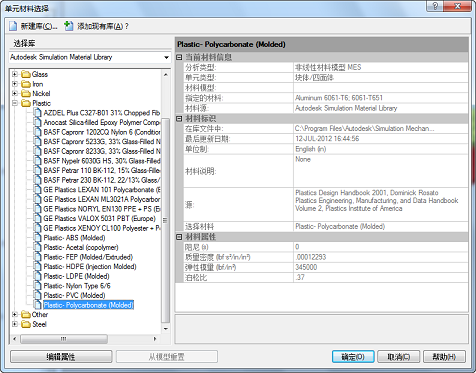

4. 展开“塑性”分支,然后选择“塑性聚碳酸酯(注塑成型)”。单击“确定”
5. 当系统提示确认时,单击“是”
6. 按 Esc 键以清除部件选择。
外观如下...
