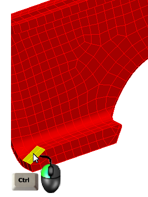

1. 从功能区中,单击“选择”“选择”“表面”
接触对 1:

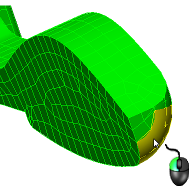

2. 根据需要旋转视图,查看第一个部件上的表面,如下图所示。然后,在第一个部件上选择此接触表面。
提示: 单击并按住鼠标 键,然后拖动鼠标以转动模型视图。
3. 按住 Ctrl 键并选择第二个部件上的接触表面,如下图所示。(根据需要转动视图,以查看此表面。)

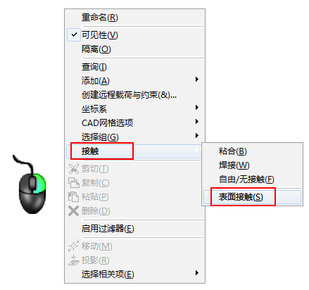

4. 单击鼠标右键,然后选择“接触”“表面接触”

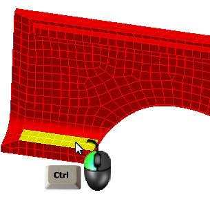

6. 根据需要转动视图,然后从第一个部件中选择接触表面,如下图所示。这与在步骤 2 中选择的表面相同,唯一不同之处是:这一次,我们将它与第二个部件上的其他表面配对。
7. 根据需要转动视图。然后,按住 Ctrl 键并选择第二个部件上的接触表面,如下图所示。

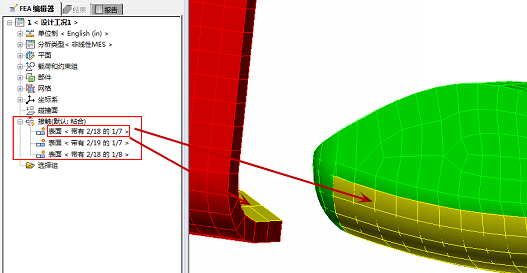

它应当如下所示...
注: 您将需要转动视图,检查每个接触对。
提示: 将光标悬停在浏览器中列出的某一对表面接触上方时,模型上的相应表面将以黄色亮显。
