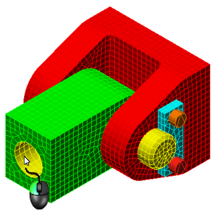

选项卡中,将选择类型更改为
“表面”
选择杆销眼的内表面。

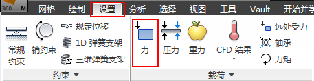

单击
“设置”

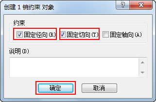

“约束”
“销约束”
选中
“固定径向”
和
“固定切向”
,然后单击
“确定”
确认杆销眼内表面仍处于选中状态。单击
“设置”
“载荷”

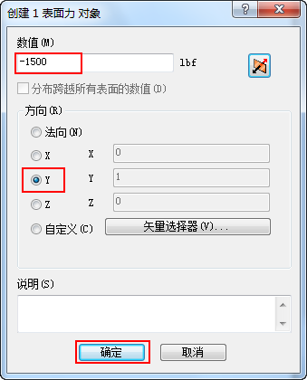

“力”
输入
-1500
作为“数值”,然后选择
“Y”
。单击
“确定”

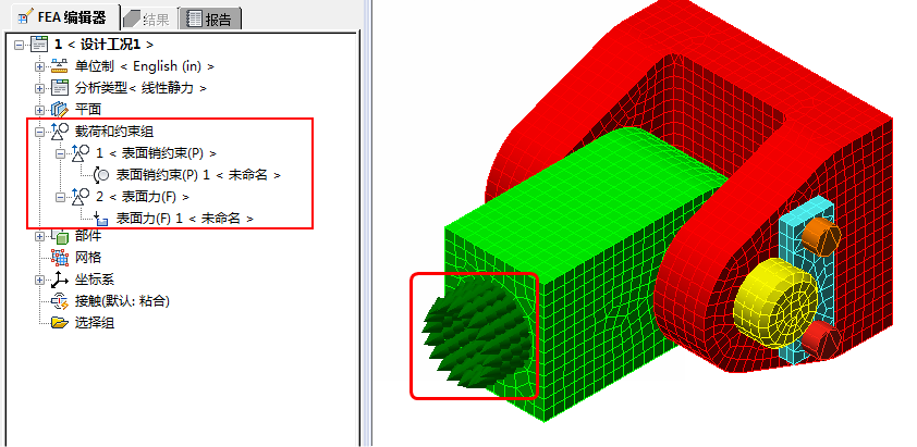

外观如下...
