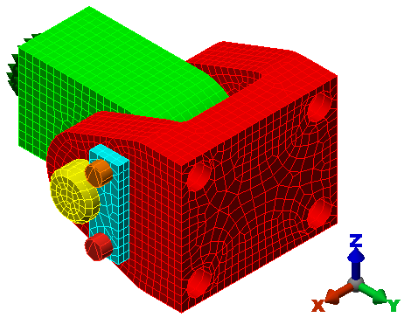

使用 ViewCube,单击顶部、右侧和背面相交的角。当光标指向该角时,将以浅蓝色亮显。
单击该角将生成一个等轴视图,用于显示连接叉底座中的安装孔。该视图应按下图所示定位:

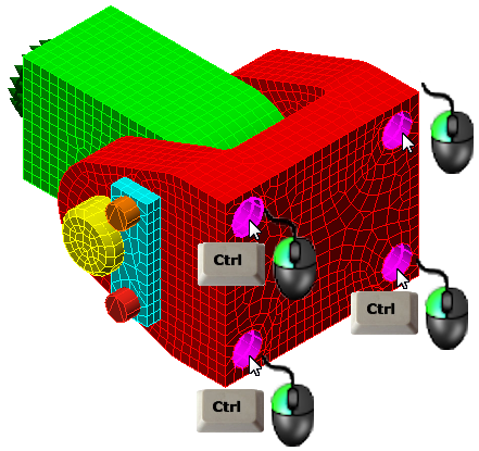

选择一个螺栓孔的内表面。在按住
Ctrl
键的同时,选择其他三个孔的内表面。

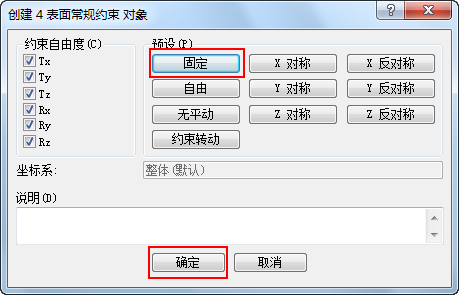

依次单击
“固定”
和
“确定”
注:
单击
“固定”
时,会自动约束所有平动自由度和旋转自由度。

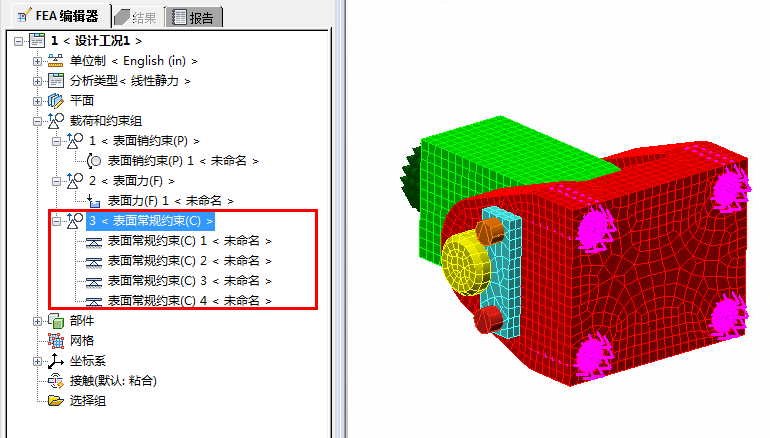

外观如下...
