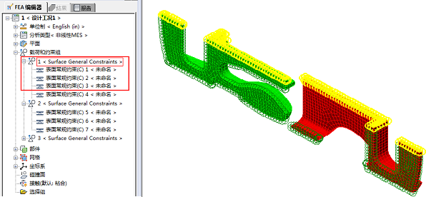

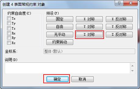

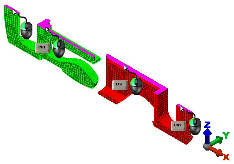

Z 轴对称:
2. 单击“设置”“约束”“常规约束”
3. 选择第一个 Z 轴对称表面,按住 Ctrl 键,然后选择另外三个:
4. 依次单击“Z 对称”“确定”

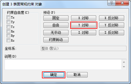

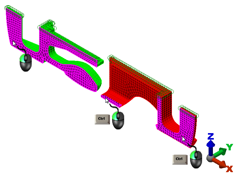

Y 轴对称:
5. 单击“设置”“约束”“常规约束”
6. 选择第一个 Y 轴对称表面,按住 Ctrl 键,然后选择另外两个:
7. 依次单击“Y 对称”“确定”

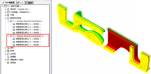

外观如下...
