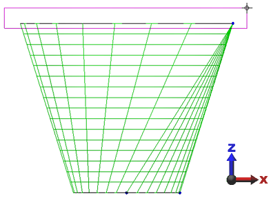

  1. 单击 “视图”“导航”“方向”“前视图”
  2. “选择”“形状”“点或矩形”“选择”“选择”“直线”命令处于活动状态时,单击并拖动绘制一个包围模型顶部边的矩形。

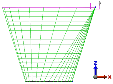

  3. 按住 Ctrl 键并绘制一个包围模型的右上角的矩形。
    这会从选择集中删除沿该直边的线。我们不希望复制这些线,因为这样将在圆柱的中间产生一面墙。

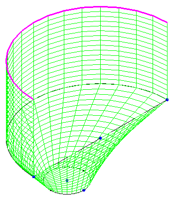

  5. 单击 “视图”“导航”“方向”“等轴视图”
    模型如下图所示。
