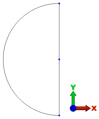

  3. 单击 “视图”“导航”“包括(所有对象)”。圆弧应如下图所示。
    注: 如果我们要围绕 YZ 平面镜像产生的一半结构,则必需是此圆弧方向。我们所构建的结构如下面的一半模型图中所示(刚刚创建的圆弧亮显)。请注意,该结构是围绕 YZ 平面对称的。
  4. 单击 “绘制”“绘制”“直线”
    1. 单击圆弧的一个端点,然后单击圆弧相反一端的端点。在接近端点时会显示一个挂锁光标,表示线会固定到该点。
    2. Esc 键两次以退出线命令。
  5. 右键单击浏览器中“平面”标题下方的“平面 1 < XY(+Z)”标题,然后取消选择“草图”
    模型应如下图所示。
