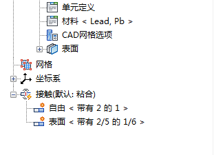

如果创建了完全相同的接触对(即,复制接触对),则将仅使用浏览器中的第一个条目。后续条目将被忽略。如果在同一面上定义部件到部件和部件/表面条目,则部件/表面条目将控制该接触对的接触类型,其他接触的表面将遵循该部件设置。有关示例,请参见图 1。
| (a) 定义了相同的部件/表面接触。由于首先列出的是自由接触,因此其为采用的结果。 | (b) 定义了相同的部件/表面接触。由于首先列出的是表面接触,因此其为采用的结果。 |
| (c) 部件 1 表面 6 和部件 2 表面 5(1/6 与 2/5)之间的接触是更详细的较小区域,因此该面将采用表面接触。部件 1 和 2(1 与 2)之间的所有其他接触将采用自由接触。 |
(d) 与示例 (c) 中的接触对相同,但顺序相反。由于这两个条目不完全相同,因此结果与 (c) 相同:部件 1 表面 6 与部件 2 表面 5 之间采用表面接触,部件 1 和 2 之间的所有其他面接触均采用自由接触。 |
