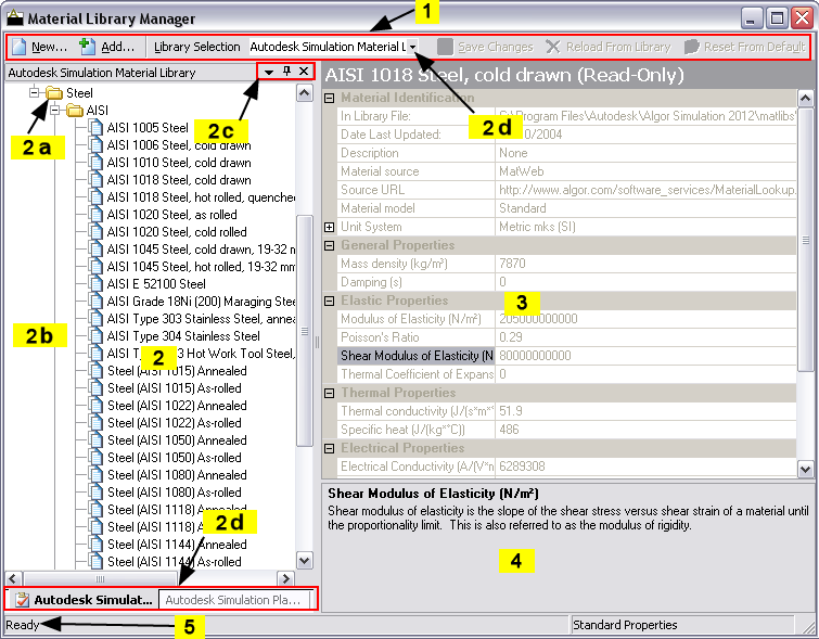

- 在此对话框中,可以查看存储在默认材料库或自定义材料库中的材料数据。例如,选择“Autodesk Simulation 材料库”选项卡,然后从列表中选择“AISI 1018 钢, 冷拉”项。此时将显示该材料的属性(请参见图 1)。

图 1:材料库管理器
“材料库管理器”的各个部分如下所示:
- 包含常用命令的工具栏。
- 显示库和材料列表的浏览器(树视图)。该浏览器具体分为以下区域: - 材料类别(或文件夹)用于存储相似的材料组。
- 每个类别(文件夹)中包含的材料列表。
- 包含菜单工具栏 ( )、自动隐藏工具栏 ( )、自动隐藏工具栏 ( ) 和关闭工具栏 ( ) 和关闭工具栏 ( ) 的树视图或库工具栏。 ) 的树视图或库工具栏。
- 位于浏览器底部的选项卡和“库选择”下拉菜单显示可用的材料库。可能存在其他库文件,但未链接到该软件。请参见自定义材料库页面中的“如何访问现有材料库”。
- 显示选定材料的材料属性并允许对其更改的属性格栅。
- 显示消息和所选材料属性说明的帮助区域。
- 鼠标悬停在命令上时将提供该命令的附加说明的状态栏。

浏览器可以停靠在四个位置:顶部、底部、左侧或右侧。可以通过在树的标题栏(项 2c)上单击并按住鼠标左键,然后将其拖动到新位置来将各浏览器拖动到新位置。可以使用相同的方法但拖动单个选项卡(项 2d)来将各个库的浏览器移动到其他位置。如果浏览器占据了大量屏幕空间,则可通过单击“自动隐藏”按钮 ( ) 将其隐藏。工具栏处于隐藏状态时,只有库的选项卡会出现在窗口边缘。单击该选项卡可使其暂时展开到视图中,以便用户选择材料等。
