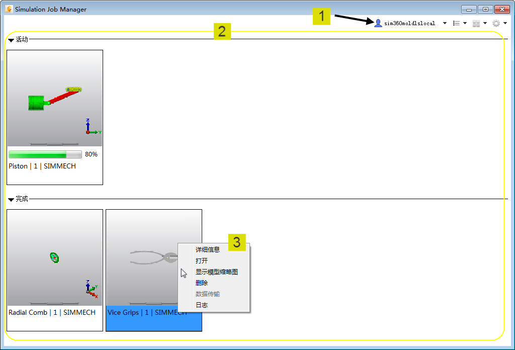

Simulation 作业管理器包含以下单元:
图 1:Simulation 作业管理器(“中等图标”视图模式)
- 工具栏:工具栏包含以下项:
 - “同步监视器”指示本地计算机和 Autodesk 360 服务器之间发生网络活动的时间。若要查看正在上传或下载的文件数,请将光标悬停在“同步监视器”图标上,此时将出现一个显示当前网络活动的工具提示。
- 这是用于登录到 Autodesk 云服务的用户名或电子邮件地址。如果用户尚未登录,则此位置将显示“登录”。
- 作业过滤器:使用此工具中的设置可以控制成功完成或取消的作业的可见性。还可以控制显示的作业的排序顺序。根据以下标准按升序或降序进行排序:

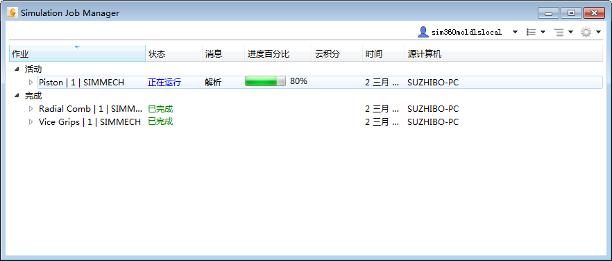

-  尺寸:使用此菜单可指定缩略图尺寸(小、中等或大图标,如图 1 所示)或选择“列表”视图选项。“列表”视图模式(如下图所示)会提供额外的详细信息。
图 2:Simulation 作业管理器(“列表”视图模式)
- 首选项:设置“首选项”可自定义 Simulation 作业管理器的行为方式。此外,还可以访问“帮助”并打开“关于”信息对话框以查看版本编号和活动端口号。
- 作业视图:“作业视图”区域分为以下两部分:查看缩略图(图 1)或使用“列表”视图模式(图 2): - “活动”列表(上面的部分)可监视当前运行的作业。各项的进度栏用于指示已完成的仿真过程。
- “完成”列表(下面的部分)可显示之前已完成或取消的作业。内含感叹号的黄色三角形图标 ( ) 将出现在已取消的作业上。 ) 将出现在已取消的作业上。
- 上下文菜单(单击鼠标右键):查看缩略图或“列表”视图时,各作业的上下文菜单均包含多个用于更深入地了解仿真进度的工具。菜单中显示的选项取决于使用鼠标右键单击的项目。换句话说,不是在每种情况下,所有的菜单选项均可用。
