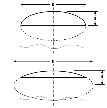

- 如果选择“椭球形”选项,则可以使用“椭球形头使用的输入类型”下拉框中提供的三个选项定义头部的尺寸。
- 如果选择“直接输入直径和高度”选项,则必须在“直径”和“高度”字段中指定这些参数。如果头部直径大于圆柱直径,则连接将急剧弯曲。如果这两个直径相等,则连接将十分平坦。
- 如果选择“转动角度”选项,则必须在“直径”和“转动角度”字段中指定值。此选项将使用具有指定直径的圆的投影,该圆围绕垂直于圆柱长度的轴而转动。值 0 将会导致球形头。值 90 将会导致平头。
- 如果选择“椭球比”选项,则必须在“椭圆比”字段中指定一个值。此值是头部的半径与高度之比。其中,半径是圆柱直径的一半。此选项始终会在圆柱与头部之间创建平滑连接。
- 如果选择“准球形”选项,则必须在“球形半径(I.D.R.)”和“关节半径(I.C.R.)”字段中指定值。准球形几何体由两条曲线构成。球形半径是这两条曲线中的较大者,并用于指向头部中心。此值应大于圆柱半径。关节半径是这两条曲线中的较小者,并用于围绕头部的边。此值应小于圆柱半径。

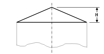

- 如果选择“圆锥形”选项,则可以在“高度”字段中指定一个值。如果“高度”为 0,则创建平头。
椭圆形头
D = 直径;H = 高度
准球形头
I.D.R. = 球形半径;I.C.R. = 关节半径
圆锥形头
H = 高度
图 1:各种头部的横截面
