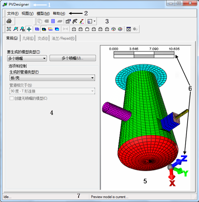

PVDesigner 是 Autodesk Simulation 中的程序,可允许用户轻松创建相交圆柱,或更确切地说是压力容器。此软件包将采用用户指定的规格(尺寸)并创建使用板单元或块体划分网格的模型。图 1 显示了程序界面。
图 1:PVDesigner 界面
若要访问 PVDesigner,请单击 “新建”。双击 PVDesigner 图标。在选择文件名、分析类型和单位系统后,将显示 PVDesigner 对话框。
使用 PVDesigner 创建网格后,可使用“工具”“编辑”
“压力容器”命令修改输入参数(圆柱尺寸、喷嘴尺寸等)。在 PVDesigner 中完成操作后,用户界面中之前定义的所有输入(单元定义、载荷、手动创建的部件等)将保留并与容器新的网格合并。

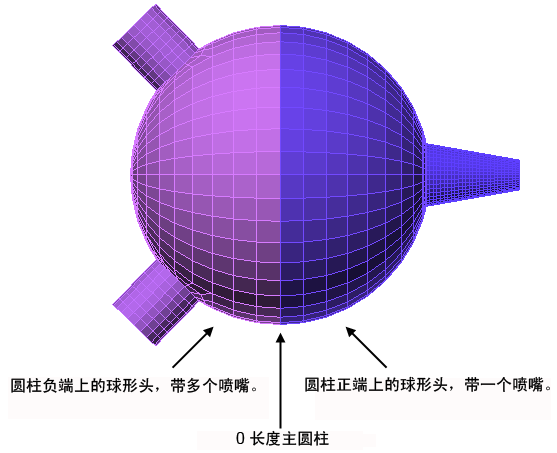

在许多情况下,可以通过单个 PVDesigner 模型使用主圆柱、喷嘴、头部和头部上的喷嘴的组合创建复杂容器。在其他情况下,可以使用 PVDesigner 创建多个模型,然后在 Autodesk Simulation 中将这些模型合并到一起。(单独创建每个模型,然后使用 “合并”。)图 2 和 3 显示了相应示例。
图 2:具有多个喷嘴的球形容器
图 3:具有多个喷嘴和头部的 PVDesigner 容器示例
