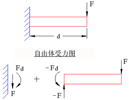

典型的应力分析计算结果显示作用于有限元的节点位移和应力。有时,您可能想知道模型施加于其他对象的力/力矩有多大。例如,固定在一端并由另一端施加垂直力的悬臂梁产生反作用力/力矩。
图 1:悬臂梁的自由体示意图
F = 梁施加于墙面的反作用力。
Fd = 梁施加于墙面的反作用力矩。
