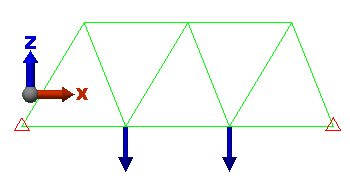

警告:EQN#m、NODE#n 方向上的零刚度替换成 1.0E+20
处理器检测到模型中某个节点(编号 n)能够在指示的方向自由移动。处理器不会停止分析并提示错误,而是在指示的方向向矩阵添加刚度(实际是边界条件),以便可以继续运行分析。用户应在“结果”环境(单击“查询结果”“查询”
“当前结果”
“指定”按钮输入节点编号)中找到节点,然后确定人为引入的刚度未影响结果。
通常,使用二维桁架模型时会出现此警告。由于桁架单元是三维单元且每个连接均已固定,因此桁架单元无法防止未受到约束的节点朝着平面外方向移动。请参见图 1。其他单元类型也可能产生类似的警告。
图 1:二维桁架模型示例
由于结构是平面的且连接已固定,因此桁架单元不提供 Y 方向上的阻力或轴向力。因此,除了具有 Ty 边界条件的两个节点之外,其他所有节点均会收到警告。
