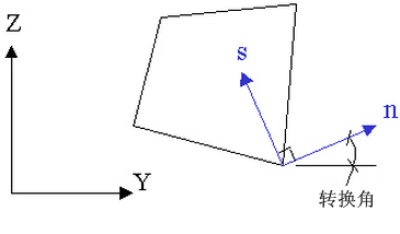

除了将材料模型设置为包括相变效应以外,还需要设置以下各项:
图 3:主轴转换角
