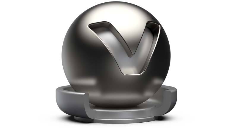

磨砂金属
磨砂金属材质类型可以模拟任何类型的金属;它可以完全控制曲面结构的缩放和方向。可在属性对话框内找到金属类型预设。
对于这种材质无法在 UV 和平面贴图之间选择。纹理贴图如下所示:对于漫反射、光泽、凹凸和粗糙度,它取决于笔刷贴图方向。UV 贴图用于径向和平面笔刷贴图,三切面贴图用于三切面笔刷贴图方向。UV 贴图总是用于白炽度、透明度和置换纹理。
磨砂金属材质
