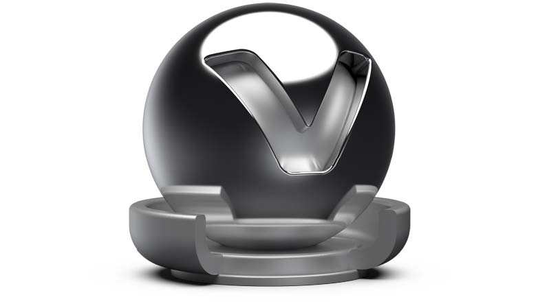

铬合金
对各种铬和金属材质使用铬合金材质类型。当必须更好地控制曲面结构的缩放和方向时,请改用磨砂金属。可在属性对话框内找到金属类型预设。
铬合金材质设置
