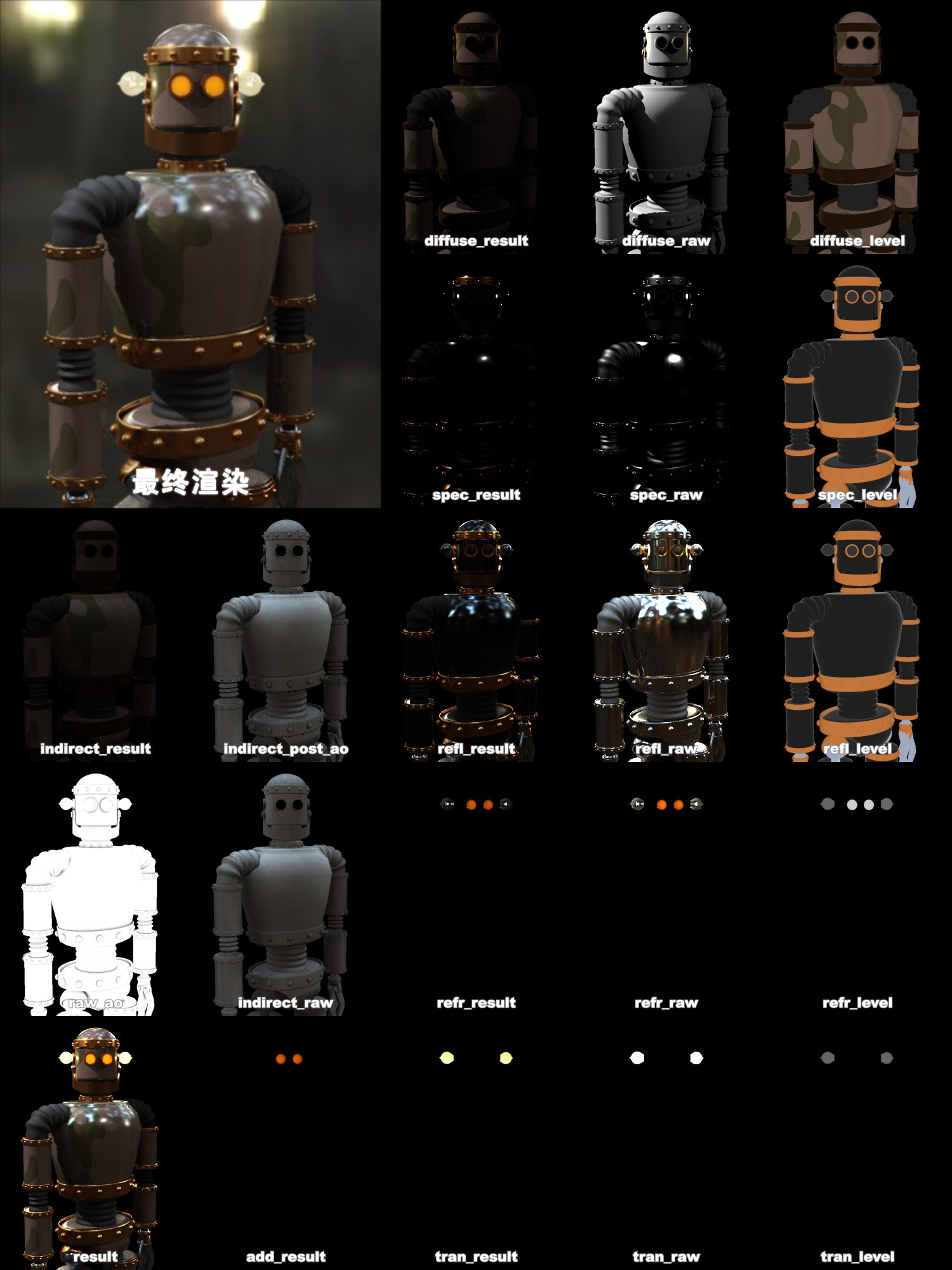

- 多个输出 - 当使用 mia_material_x 时
mia_material_x 增强功能
该材质具有两种变体,原始 mia_material 和新的扩展 mia_material_x。这些是使用相同基本代码的两个不同界面,因此功能相同,只是 mia_material_x...
...具有一些与凹凸页上所述的凹凸贴图相关的附加参数。
...支持设定 ao_do_details 为 2,以启用“具有颜色溢出的环境光遮挡”(请参见具有溢出的 AO 页)。
...以 mental ray struct 返回值形式返回多个输出。多个输出页对各种输出进行了详细的介绍。

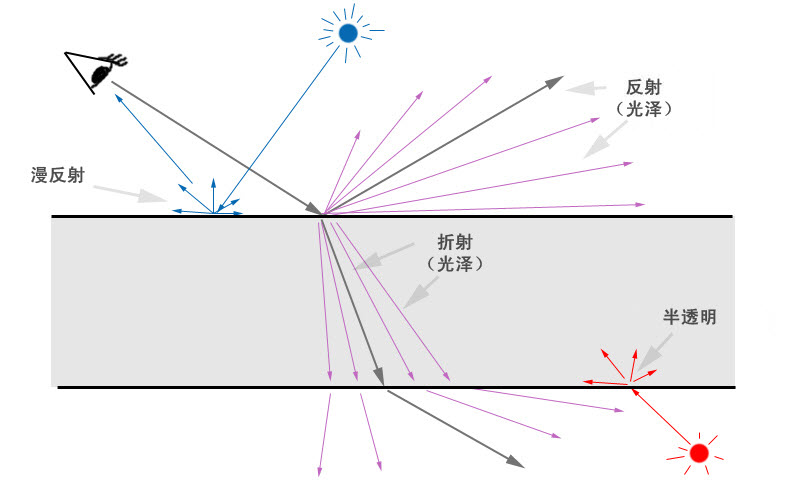

着色模型
从使用角度说,着色模型包含以下三个组件:
- 漫反射 - 漫反射通道(包括 Oren Nayar“粗糙度”)。
- 反射 - 光泽各向异性反射(带有高光)。
- 折射 - 光泽各向异性透明度(和半透明)。
mia_material 着色模型
场景中的直接光与间接光均会引起漫反射和半透明效果。直接光源也会导致传统“高光”(镜面反射高光)。
光线跟踪用于创建反射和折射效果,而高级的重要性驱动的多重采样用于创建光泽反射和折射。
可以借助最终聚集实现插值和“模拟”反射,从而进一步加快光泽反射/折射的渲染速度。

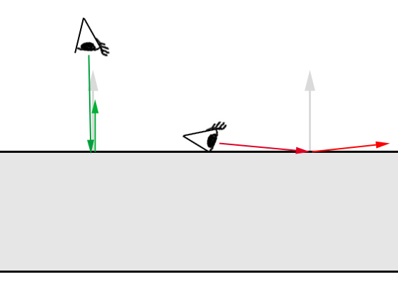

BRDF - 反射率与角度的关系
在真实世界中,表面的反射率通常与视角有关。对此进行描述的一个恰当术语是 BRDF(双向反射比分布函数),即定义从各个角度进行观察时材质的反射程度的方式。
木地板的反射率取决于视角
许多材质都表现出了这种行为。具有菲涅尔效果(角度依存关系由折射率严格决定)的玻璃、水和其他绝缘体材质是最明显的示例,但是其他分层材质(如涂了漆的木头、塑料等)显示类似的特征。
mia_material 允许通过折射率定义该效果,也允许显式设置以下两个反射率值:
- 0 度面(直接面向摄影机的表面)
- 90 度面(与摄影机成 90 度角的表面)
有关更多详细信息,请参见 BRDF 页上的“BRDF”部分。

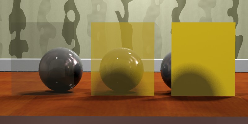

实体与薄壁

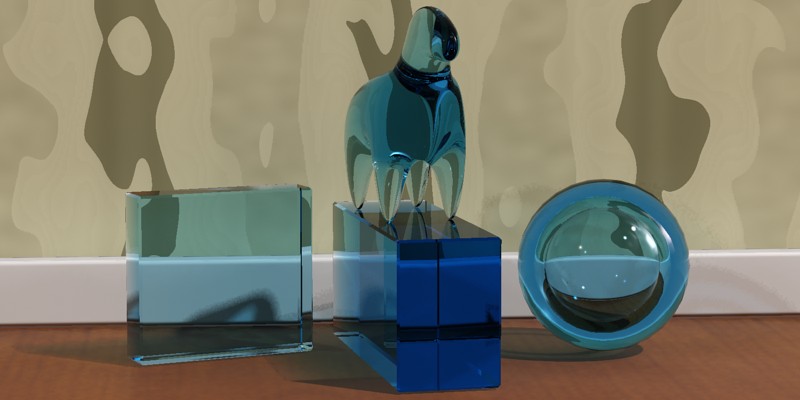

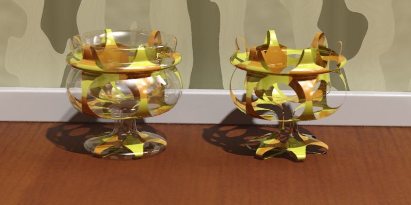

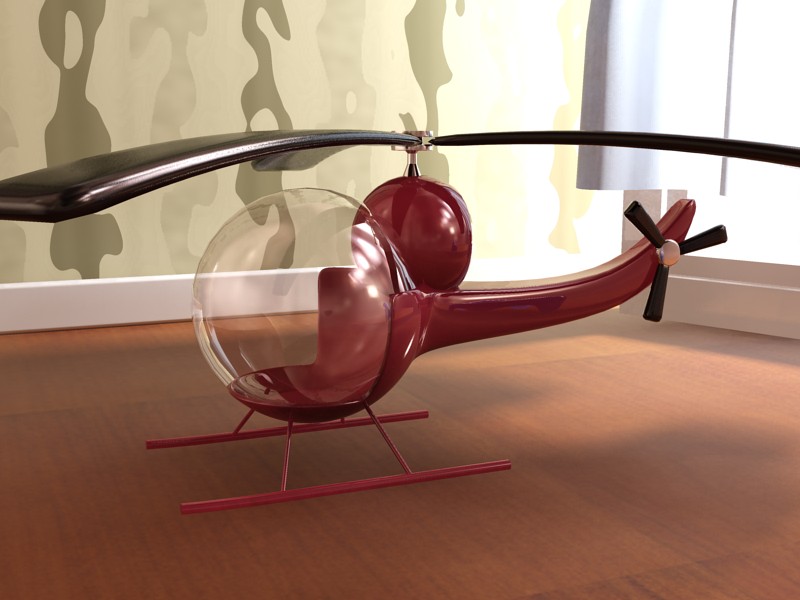

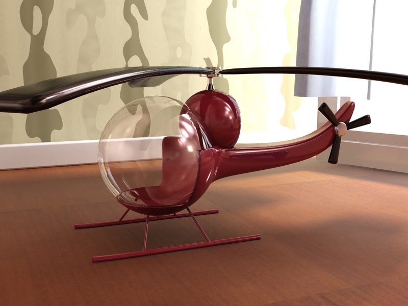

透明/半透明可以将对象视为实体或薄壁。
如果一直将所有对象视为实体,那么,就必须将建筑模型中的每个窗格建模为两个面;入射面(在某个方向上对光线进行轻微折射)以及出射面(随后将光线重新折射回初始方向)。
这不仅需要额外的建模工作,而且还会浪费渲染资源为对图像几乎没有任何效果的折射进行建模。因此,材质允许将整个窗格建模为单个平面,随后进行任何实际光“折射”。
实体与薄壁的透明和半透明
在上图中,直升机座舱罩、窗格、半透明窗帘和右侧球体使用的都是“薄壁”透明或半透明,而玻璃高脚杯、塑胶脚架和左侧球体使用的都是“实体”透明或半透明。

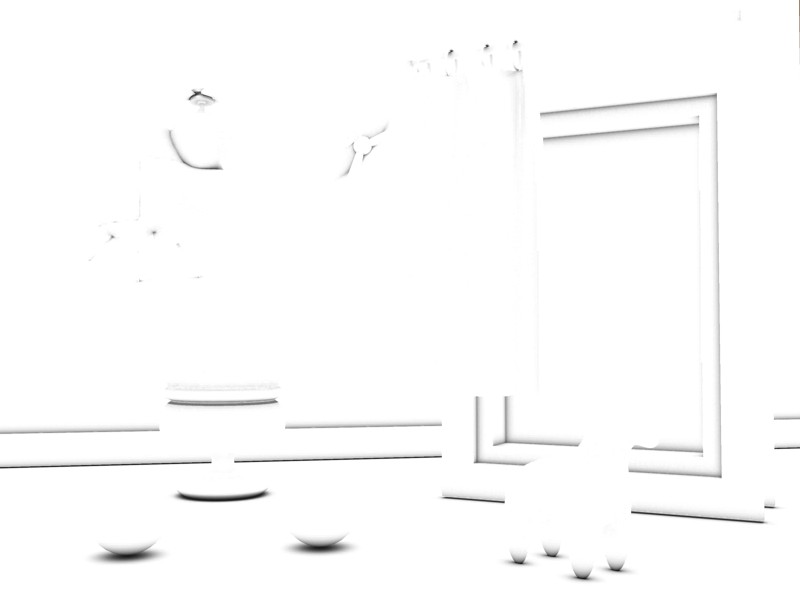

环境光遮挡(以下称为“AO”)是胶片业率先采用的一种方法,通过使用计算遮挡(即阻塞)区域接收入射光程度的着色器来模拟真实全局照明的“外观”。
只使用 AO 着色器5创建灯光无法到达的“暗”区域和灯光可以到达的“明亮”区域的灰度输出:
应用于场景的 AO 示例

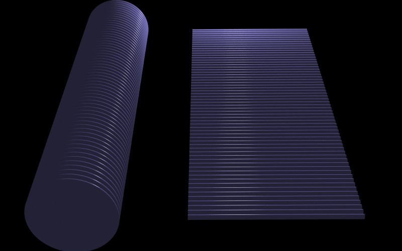

如上图所示,AO 的一个主结果是黑暗的裂缝和区域,其中光被其他表面阻塞,光暴露到环境中的区域明亮。
AO 的一个重要方面就是用户可以调整在其中查看遮挡几何体的“距离”。
在较短的半径内进行查看的 AO
使用半径仅创建“局部化”的 AO 效果;只有给定半径内的表面被实际视为遮光板(也会更快地渲染)。实际的结果是 AO 提供了完美的“接触阴影”效果并使小裂缝可见。

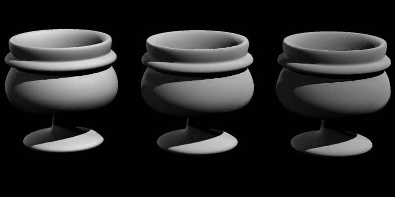

漫反射组件使用 Oren-Nayar 着色模型。当 diffuse_roughness 为 0.0 时,与经典的朗伯着色相同,但是如果该值变大,则表面的“粉末状”程度越大:
粗糙度 0.0(左)、0.5(中)和 1.0(右)

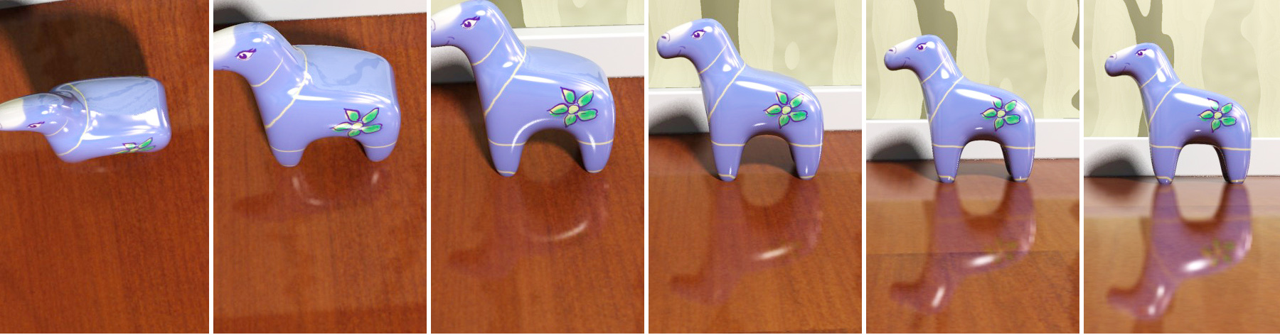

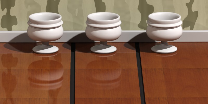

refl_gloss 参数定义表面“光泽度”,范围是 1.0(最佳镜像)到 0.0(漫反射表面):
光泽度值为 1.0(左)、0.5(中)和 0.25(右)
refl_samples 参数定义发出以创建光泽反射的最大7采样数(光线数)。值越高,渲染速度越慢,但得到的结果也越平滑。值越低,渲染速度越快,但得到的结果也越粗糙。大多数情况下,值为 32 就足够了。

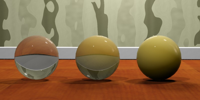

金属对象实际上会影响其反射的颜色,而其他材质不存在这一问题。例如,金条的反射光为金色,但红色玻璃球的反射光并不是红色的。这通过 refl_is_metal 选项获得支持。
- 禁用时,refl_color 参数定义颜色,reflectivity 参数(与 BRDF 设置一起)定义反射的强度和颜色。
- 启用时,diffuse 参数定义反射的颜色,reflectivity 参数设定漫反射和光泽(金属)反射之间的“权重”。
没有金属反射(左)、金属反射(中)、金属反射混合漫反射(右)
左侧的图像显示非金属反射(禁用 refl_is_metal)。很显然,反射中包含它们反射的对象的颜色,但不受这些材质的颜色的影响。
中间的图像使用金属反射(启用 refl_is_metal)。现在,反射的颜色受材质颜色的影响。右侧图像显示了 reflectivity 值为 0.5 时的材质变体,在彩色反射和漫反射之间创建 50:50 的混合。

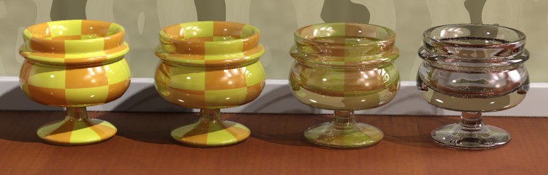

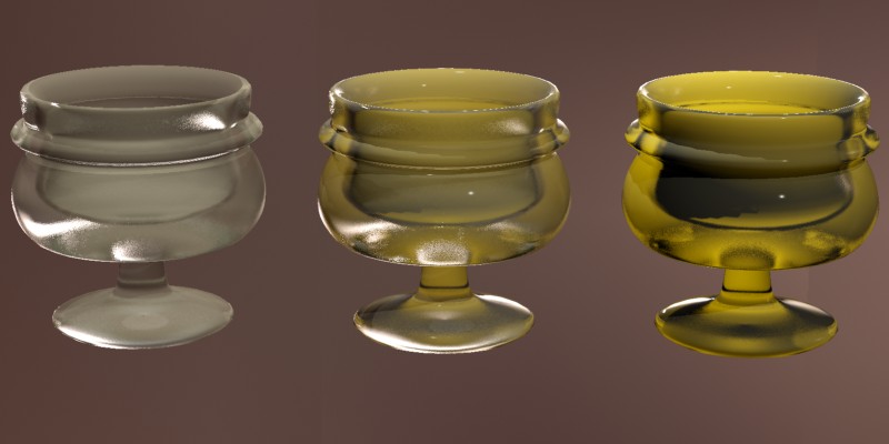

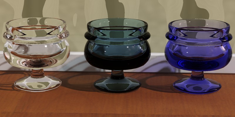

transparency 参数定义折射级别,refr_color 定义颜色。可使用该颜色创建“彩色玻璃”,而彩色玻璃页介绍了执行该操作更为精确的方法。
由于材质具有能量守恒的特性(请参见能量守恒页),因此在 transparency 参数中设定的值为最大值 - 实际值取决于反射率和 BRDF 曲线。

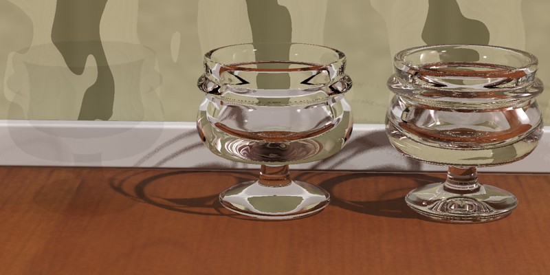

refr_ior 定义折射率,用于衡量光线在进入材质时的“弯曲”度。光线的弯曲方向取决于它是进入还是离开对象。不管是进入还是离开对象,mia_material 都使用曲面法线的方向作为主要的计算信息。因此,要使用指向正确方向的曲面法线对透明的折射对象进行建模,这一点非常重要。
也可以使用 IOR 定义 BRDF 曲线,该曲线属于透明材质类别(称为“绝缘体”材质),下面对此进行了说明:

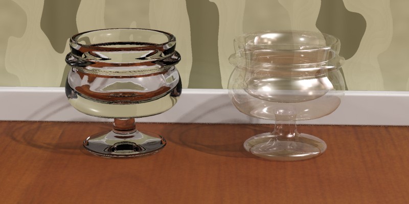

折射率 1.0(左)、1.2(中)和 1.5(右)
请注意,最左侧的杯子看起来非常不真实,几乎完全看不见。由于 IOR 不可能为 1.0(空气的折射率),因此穿越材质后反射率没有发生变化,从而也就没有保留任何“边”或变化。而中间和最右侧杯子的反射率由 IOR 控制发生真实更改。

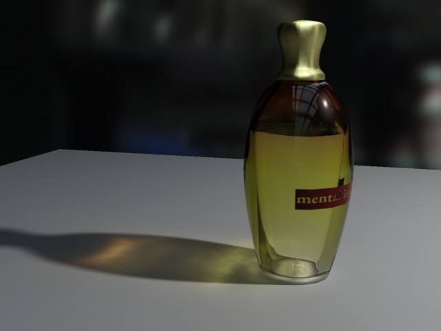

半透明
半透明作为透明的特例处理,即,要使用半透明,首先必须存在某个级别的透明度,refr_trans_w 参数确定用作透明和半透明的程度:
transparency 为 0.75 且
refr_trans_w 为 0.0(左)、0.5(中)和 1.0(右)
- 如果 refr_trans_w 为 0.0,全部 transparency 用于透明。
- 如果 refr_trans_w 为 0.5,transparency 一半用于透明,一半用于半透明。
- 如果 refr_trans_w 为 1.0,全部 transparency 用于半透明,没有实际透明。
半透明主要用于“薄壁”模式(如上面的示例所示),为窗帘、宣纸或此类效果建模。在薄壁模式中,只允许对该对象反转的一侧着色以进行“渗色”。
着色器也可以在“实体”模式中运作,但 mia_material 中的半透明实现只是灯光从对象背面传输到正面的简化,不是“真正”的 SSS(次表面散射)。可以通过结合使用光泽透明和半透明来生成“类似 SSS”的效果,但与专用的 SSS 着色器相比,该方法的速度较慢,而且功能也较少。
实体半透明权重
各向异性
各向异性反射和折射可以使用 anisotropy 参数创建。该参数设定高光的“宽度”和“高度”之间的比率,因此,当 anisotropy 值为 1.0 时,没有各向异性,即效果处于禁用状态。
对于其他 anisotropy 值(高于和低于 1.0 均有效),高光的“形状”(和反射的外观)将发生更改。
anisotropy 值为 1.0(左)、4.0(中)和 8.0(右)
可以使用 anisotropy_rotation 参数旋转各向异性。值 0.0 表示不旋转,值 1.0 表示一个完整的旋转(即 360 度)。这有助于使用纹理贴图设定角度:
anisotropy_rotation 值为 0.0(左)、0.25(中)和带纹理(右)
注意:如果使用带纹理 anisotropy_rotation,该纹理一定不能抗锯齿(已过滤)。否则,抗锯齿像素将在各向异性中导致显示为接缝瑕疵的局部漩涡。
对于 0 或更大的值,定义高光“拉伸方向”的空间源自 anisotropy_channel10 设定的纹理空间。
anisotropy_channel 还可以具有以下“特殊”值:
- -1:根旋转遵循局部对象坐标系
- -2:根旋转遵循凹凸基础向量
- -3:根旋转遵循曲面导数
- -4:根旋转遵循调用
state>texmia_material 之前放置的向量
请参见提示部分中拂刷金属页上的“拂刷金属”。
BRDF
如角度页上的简介中所述,材质的反射率最终由观察的入射角度控制。
0 度(绿色)和 90 度(红色)观察角度
有两种模式定义该 BRDF 曲线:
第一种模式为“按 IOR”,即启用 brdf_fresnel 时。此时,反射率依赖于角度的程度仅由材质的 IOR 决定。这称为菲涅尔反射,是大多数绝缘体材质(如水和玻璃等)的行为。
第二种模式是手动模式,即禁用 brdf_fresnel 时。在该模式中,brdf_0_degree_refl 参数定义直接面向观察者的曲面(或入射光)的反射率,brdf_90_degree_refl 定义垂直于观察者的曲面的反射率。brdf_curve 参数定义该曲线的衰减。
该模式可用于大多数混合材质或金属。大多数材质都在掠射角显示出较强的反射,因此 brdf_90_degree_refl 参数一般可以保持在 1.0(并改用 reflectivity 参数控制总体反射率)。金属通常是相当均匀地反射,并且 brdf_0_degree_refl 值很高(0.8 到 1.0),但是许多其他分层材质(如油布、涂了漆的木头等)具有较低的 brdf_0_degree_refl 值 (0.1 - 0.3)。
请参见材质提示页上的提示,了解一些准则。

ao_samples 设定发出的用于创建 AO 的采样数(光线数)。值越高越平滑,但速度也越慢;值越低速度越快,但也越粗糙。16 是默认值,64 涵盖大多数情况。
ao_distance 参数定义可找到遮挡对象的半径。较小的值会将 AO 效果仅限制为很小的裂缝,但是渲染速度会更快。值越大覆盖的范围也越大,但是渲染的速度也越慢。下图展示了两个不同距离的原始 AO 效果:
较大的距离
较小的距离
如环境光遮挡效果页上的简介中所述,AO 可以用于间接照明的“细节增强”。将 ao_do_details 设定为 1,可启用该模式。
该模式可用于应用短距离 AO,将其乘以现有的间接照明(最终聚集或全局照明/光子),显示出小细节。
请看,该直升机几乎完全由间接灯光照亮:
不使用 AO
使用 AO
请注意为什么左图中的直升机感觉没有“着陆”,以及为什么着陆橇下边的阴影太过模糊。右图使用 AO 来“冲压出”细节和接触阴影。

折射优化设置
折射的优化设置(透明度)与反射的优化设置几乎相同。例外情况是 refr_falloff_color,其行为方式有所不同。
- 使用 refr_falloff_dist 时,不会使用 refr_falloff_color,透明光线将褪色为黑色。这就像烟色玻璃或吸收性很强的材质一样。透明度在某一距离完全停止。这具有与为反射使用 refl_falloff_dist 相同的性能优势,即跟踪的光线越短,速度就越快。
- 但是,使用 refr_falloff_color 时,它的工作方式有所不同。材质会进行符合物理规律的吸收。在 refr_falloff_dist 指定的精确距离处,折射的颜色将由 refr_falloff_color 指定 - 但光线不在范围限制内。在两倍距离处,refr_falloff_color 产生的影响也是双倍的,而在 1/2 距离处,其影响也会减半,依此类推。
无限制(左)、褪色为黑色(中)、褪色为蓝色(右)
最左侧的杯子没有褪色。中间的杯子禁用了 refr_falloff_color,因此褪色为黑色,其中也包含与用于反射时相同的限制跟踪距离的性能优势。
但是,最右侧的杯子褪色为蓝色。这将在材质中产生正确的指数衰减,材质越厚颜色越深。请参见彩色玻璃页,了解有关真实彩色玻璃的讨论。

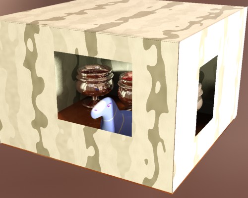

backface_cull 开关启用一种特殊模式,使从另一侧观察时摄影机完全看不到曲面。这对于在房间中创建“魔术墙”非常有用。如果所有的墙都是作为法线朝向里边的平面进行创建,则使用 ackface_cull 开关可以从“外部”渲染房间。摄影机放置在房间外时,将看到房间内部,但墙仍然“存在”,投射阴影、反弹光子等会被魔术般地“看穿”。
无背面消隐
墙上背面消隐

光泽反射和折射可以插值。这意味着它们渲染速度更快并且变得更平滑。
插值的工作方式是预计算图像栅格中的光泽反射。在每个点获得的采样数(光线数)由 refl_samples 或 refr_samples 参数控制,这与无插值的情况相同。该栅格的分辨率由 intr_grid_density 参数设定。
但是,插值可导致瑕疵。由于这是在低分辨率栅格上完成的,因此可能会漏掉细节。因为这会混合该低分辨率栅格的相邻,所以可能导致过度平滑。因此,这主要适用于平面。波状、高度细化的表面或使用凹凸贴图的表面不适于使用插值。此外,由于栅格存在于屏幕空间中,建议不要进行涉及摄影机运动的动画,因为可能导致该栅格特性变得可见。
intr_grid_density 参数的有效值如下:
- 0 = 栅格分辨率是渲染分辨率的两倍
- 1 = 栅格分辨率与渲染分辨率相同
- 2 = 栅格分辨率是渲染分辨率的一半
- 3 = 栅格分辨率是渲染分辨率的三分之一
- 4 = 栅格分辨率是渲染分辨率的四分之一
- 5 = 栅格分辨率是渲染分辨率的五分之一
在栅格内,数据被存储并在点之间共享。栅格分辨率越低速度越快,但丢失的细节信息也越多。反射和折射都有 intr_refl_samples 参数,用于定义要查找多少存储栅格点(在当前渲染点周围的 N x N 组内)才能平滑光泽度。默认值为 2,更高的值会“涂抹”更多的光泽度,但因此会产生更多过度平滑的瑕疵。
无插值(左)、查找 2 个点(中)和 4 个点(右)
地面上左侧杯子的反射没有使用插值,用户可以感知某些粗糙颗粒(此处故意夸张了一些)。其他两个杯子下面的地面瓷砖使用一半分辨率插值,分别是 2(中)和 4(右)个点查找。
该图像还说明了使用插值的一个结果:位于地面附近的左侧杯子的底部被非常强烈地反射,只有杯子距离地面较远的部分比较模糊。但是,右侧杯子的插值反射有一个“基本”的模糊度,这是由插值的平滑效果引起的,它甚至使最近的部分都有某种程度的模糊。在大多数光泽反射较弱的场景中,永远也不会发现这种矛盾;但在其他情况下,比如反射率较高时,可能会让人感觉桌子腿和椅子腿“未与地面瓷砖接触”。
为解决该问题,提供了 intr_refl_ddist 参数。它允许跟踪另一组细节光线,以在该半径内创建“更清晰”的对象。
无细节距离(左)、25mm 细节距离(中)和 150mm 细节距离(右)
所有三块地面瓷砖都使用了插值,但最右侧的两块使用了不同的“细节距离”。
这样还可以使用一种实用的“技巧”:将 refl_samples 设定为 0,这会对反射进行渲染,使它们就像最佳镜像一样,但也可使用插值将模糊引入该“最佳”反射中,另外可能会使用 intr_refl_ddist 使附近的部分不太模糊。这是获得光泽反射的一种快速方法。
无细节距离(左)、有细节距离(右)
上面的地面瓷砖用镜像反射进行了渲染,而且“模糊度”只来自于插值。该渲染速度与纯镜像反射一样快(或更快!),并且产生得到令人满意的真实光泽反射效果的错觉,尤其是像右侧一样使用 intr_refl_ddist 时。

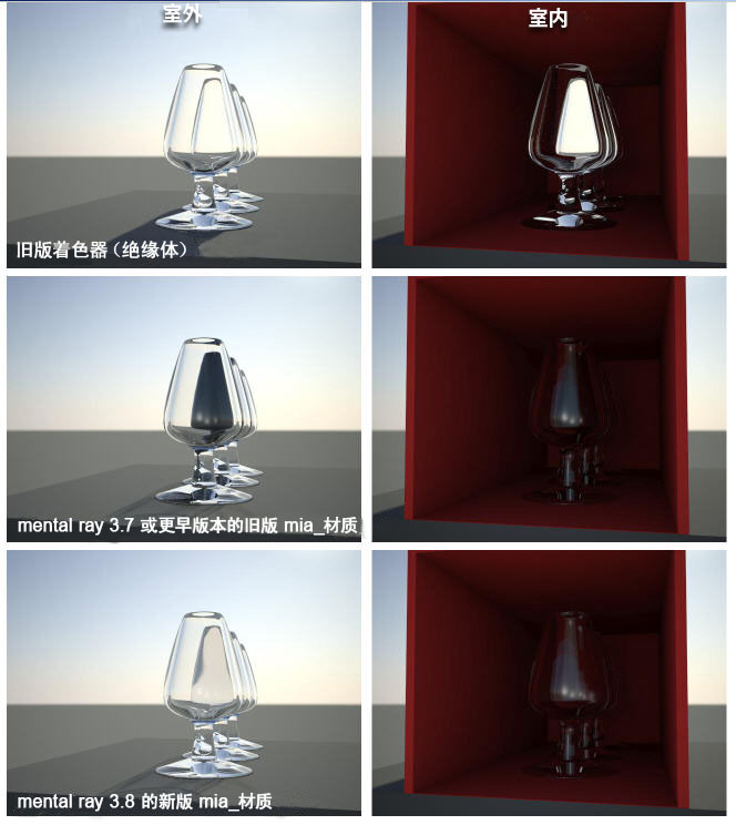

mental ray 3.8 新增的折射新行为
在 mental ray 3.8 中,用尽折射跟踪深度的行为已更改。
在 3.9 之前的版本中,用尽折射跟踪深度会返回黑色折射。大多数其他透明度/玻璃着色器会返回环境,在室外环境非常明亮的情况下渲染室内渲染时,会创建非常奇怪的结果,明亮区域出现在突兀地折射部分天空的深色壁柜中的玻璃对象中。
但与早期版本一样返回黑色而破坏性更小并不是理想的选择。用户不希望在玻璃安装中突然弹出大面积的黑色。必须手动调整跟踪深度相当麻烦并且容易出错。
理想情况下,用户希望玻璃始终折射其周围对象,将跟踪深度的选择留给渲染器。
存在如 refl_depth 的跟踪深度限制,禁止光线无限反弹从而产生大量的渲染时间。但只有更改方向(如反射和折射)的光线可以无限反弹 - 直线(透明度)光线不能。这些光线最终将逸出场景,或照亮不透明对象。mia_material 利用重要性传播,这样将自动消隐对最终像素变为 refl_cutoff 值存在贡献的任何光线。
鉴于这些原因,mental ray 3.8 中的 mia_material 将设计为忽略折射跟踪深度,并在达到折射跟踪深度时不会停止跟踪光线。相反,它将从折射光线切换为普通的直线透明度光线。由于这些光线可保证逸出对象(如上所述),因此它们将始终返回深折射的合理颜色,如天空或周围不透明的对象。
新行为使用户不必考虑折射跟踪深度 - 深折射将始终合理,即使技术上可能不正确。
如果需要旧行为(返回黑色),将 refl_depth 设定为 -1 即可切换回来。照亮场景全局折射跟踪深度的光线将为黑色。
新折射跟踪深度行为
在上图中,第一行显示使用传统着色器(绝缘体)的结果(返回环境,因此在室内看起来不正确),第二行显示使用 mental ray 3.8 前的 mia_material 的结果(返回黑色,因此在室外看起来不正确),第三行显示使用新 mia_material 的结果(在室内和室外看起来都正确)。

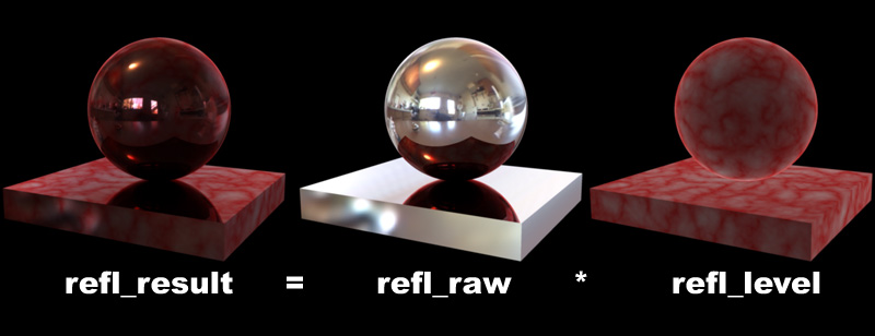

mia_material_x 的多个输出
简介
以下是 mia_material_x 可用输出的详细列表:
大多数输出遵循模式 xxx_result、xxx_raw 和 xxx_level。“result”是最终效果,“raw”是非缩放的效果,“level”是缩放效果。“level”通常关联到输入参数(或其中的组合),并在经修改后遵循材质的能量守恒特性。
除非另有说明,否则 xxx_result = xxx_raw * xxx_level。
不同的输出以及它们之间的关系
因此,输出包含一些冗余;如果只希望“当前反射”存在于单独的通道中,请使用 refl_result;但如果希望在后期制作中对反射的数量有更多的控制,可以改用 refl_raw 和 refl_level,在将其添加到最终颜色之前的合成阶段中使二者相乘。
请注意,mia_material_x 将特意采样在低质量的实际渲染阶段具有非常低级别的反射(出于性能考虑),因此应避免在后期对反射强度执行大量修改。
所有输出的列表
存在以下输出:
- result 是主混合输出,即“美景”过程。它等同于 mia_material 的单个输出。如果禁用“安全”参数 multiple_outputs,该输出之外的其他输出都不会写入 13。
- diffuse_result 是照明后的结果漫反射组件(包括纹理),diffuse_raw 表示漫反射照明本身(无纹理),diffuse_level 是漫反射纹理颜色,由能量守恒调整。
- spec_result 是结果镜面反射组件,spec_raw 是原始未衰减高光,spec_level 是镜面反射级别,输入参数 hl_vs_refl_balance 为 1.0 时与 refl_level 相同。
- refl_result 是结果反射组件,refl_raw 是原始(全强度)反射,refl_level 是实际反射率,包括反射颜色和 BRDF(或菲涅尔)曲线衰减效果。
- refr_result 是结果折射(透明度)组件,refr_raw 是原始全强度透明度,refr_level 是实际透明度级别,其通过能量守恒来调整。
- tran_result 是结果半透明组件,tran_raw 是原始半透明,而 tran_level 是实际半透明级别,其通过能量守恒来调整。
- indirect_result 是结果间接照明(包括环境光遮挡效果,并乘以漫反射颜色),indirect_raw 是来自 mi_compute_avg_radiance 的原始结果,indirect_post_ao 是受 AO 影响但没有与漫反射颜色相乘的间接照明,ao_raw 是 AO 的原始贡献。
- add_result 是 add_color 参数的直接通过。
- opacity_result 包含输入 cutout_opacity 小于 1.0 时的结果对象的任何背景的最终贡献。opacity_raw 包含没有经过不透明度缩放的背景。如果 cutout_opacity 为 1.0,这些输出将包含黑色,因为在这种情况下不跟踪实际透明光线!opacity 输出包含实际不透明度自身。如果 opacity 等于零,则必须多加注意,因为这就意味着材质未执行过任何类型的着色,而且其他输出中没有一种输出包含任何值!
输出示例
适当的合成
由于输出中存在冗余度,因此有几种方法可以合成这些输出以产生同美景渲染相同的结果。我们在此以等式形式概括两种合成方式。
首先,我们具有“简单”变量,该变量只是各种 result 参数的总和。该版本仅允许对材质间的总体平衡做出最小的后期制作更改。
但优点在于无需很多文件,也可以很好地进行非浮点合成。
Beauty = diffuse_result + indirect_result + spec_result +
refl_result + refr_result + tran_result +
add_result
我们还有更“复杂”的变量,该变量使用各种 raw 和 level 输出,由此允许在后期制作中进行更多的控制。
请注意,raw 输出需要在浮点中存储和合成以保持动态范围。level 输出始终在 0.0-1.0 范围内,并且不需要浮点存储。
Beauty = diffuse_level * (diffuse_raw + (indirect_raw * ao_raw)) +
spec_level * spec_raw +
refl_level * refl_raw +
refr_level * refr_raw +
tran_level * tran_raw +
add_result
请注意,该公式包含相乘,渲染流程中位于各个采样后面的某个阶段的后期相乘向下过滤到具有基本数学限制的像素,它可能显示为对象之间的边上的瑕疵,或显示在 alpha 小于 1.0 的图像的任何部分中。
如果为每个采样应用数学运算,则不会存在这些问题(通过将这些输出传递到着色树的其他部分并对其执行数学运算)。
提示和技巧
mental ray 3.5 中的最终聚集算法比早期版本有了极大的改进,特别是在其自适应方面。这意味着通常可以使用比早期版本的 mental ray 更少的光线数和更低的密度。
可以使用极限设置渲染很多静止图像(如 50 束光线以及密度 0.1),如果这导致“过度平滑”瑕疵,则可以使用内置 AO(请参见环境光遮挡页)解决这些问题。
当最终聚集与 GI(光子)一起使用时,应首先在禁用最终聚集的情况下进行渲染,以确保光子解决方案具有相当的“平滑性”。如果光子解决方案很杂乱,则增加光子搜索半径,直到它“平静下来”,然后重新启用最终聚集。

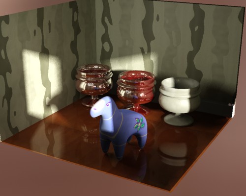

典型的木地板可以使用 refl_gloss 值为 0.5、refl_samples 值为 16、reflectivity 值为 0.75,以及 diffuse 的漂亮木材纹理,可能是轻微凹凸贴图(如果只在涂漆层上出现凹凸,请尝试勾选 no_diffuse_bump 复选框)。
油布地毯可以使用上述相同的值,但使用不同的纹理和凹凸贴图,并且使用稍低的 reflectivity 和 refl_gloss。
陶瓷
陶瓷材质是磨光的,即包含于透明材质的薄层中。这类材质遵循与上述一般材质类似的规则,但您应启用brdf_fresnel,并将 refr_ior 设定为约 1.4,将 reflectivity 设定为 1.0。
diffuse 应设定为适当的纹理或颜色,即白色用于白色的浴室瓷砖。

彩色玻璃
对于透明玻璃,前面部分中介绍的提示适用。但彩色玻璃略有不同。
许多着色器设定玻璃表面的透明度。如果只将 refr_color 设定为某个值(如蓝色),则的确可以使用该功能。对于启用了 thin_walled 的玻璃,该操作非常有效。但是对于实心玻璃对象,则不会产生真实的效果。
请看下面的示例。它包含两个大小不同的玻璃块,以及一个带有球形孔的球体14和玻璃脚架。
使用蓝色
refr_color:表面上发生颜色更改的玻璃
该问题很明显:
- 这两块玻璃的厚度完全不同,但它们具有程度完全相同的蓝色。
- 内部球体比外部球体暗。
为什么会发生这种情况?
考虑进入玻璃对象的光线。如果“表面上”带颜色,则当光线进入对象时会稍被着色,光线在通过对象时会保持此种颜色,并在离开对象时第二次被着色(衰减):
表面上发生颜色更改的玻璃图表
在上图中,光线从左侧进入,它在入射面上降低级别并稍稍变暗(该图底部以图解的方式演示了该级别)。光线通过介质,然后又进入出射面的层级,在这个过程中其颜色保持不变。
对于简单的玻璃对象,这已足够。对于使用 thin_walled 的任何玻璃,按照定义这就是正确的操作,但对于任何复杂的实体则不然。尤其不适用于玻璃内实体周围的空间(如示例中的球体),因为光线必须通过四个表面(而不是两个),所以需要增加两个额外的“表面衰减”步骤。
在实际的彩色玻璃中,光线通过介质,并在“离开”介质时发生衰减。在 mia_material 中,完成该过程需要启用 refr_falloff_dist 并使用 refr_falloff_color,以及将 refr_color 设定为白色。以下为结果:
介质内发生颜色更改的玻璃
以上结果显然更令人满意;厚玻璃块比薄玻璃块具有更深的蓝色,使空心球体看起来更为真实。在图表格式中,看起来如下:
d=
refr_falloff_dist,其中衰减为
refr_falloff_color
光线进入介质,并在整个移动过程中衰减。衰减的强度精确位于 refr_falloff_dist(图中的 d),衰减将匹配 refr_falloff_color(即,在该深度,衰减与以前模型中在曲面接收到的相同)。衰减是指数级的,即在双倍 refr_falloff_dist 处,效果是 refr_falloff_color 的平方,依此类推。
这里有一个较小的折衷:
若要使用该方法正确渲染材质的阴影,必须使用焦散或确保 mental ray 以“分段”阴影模式渲染阴影。
自然地使用焦散可以显示最为正确的阴影(上图未使用焦散渲染),但需要启用焦散光子和发射焦散光子的物理光源。
另一方面,mental ray“分段”阴影的性能稍逊于使用更为普遍的“简单”阴影模式的性能。但是,如果不使用“分段阴影”,阴影强度将不会对介质中的衰减给予恰当的考虑15。

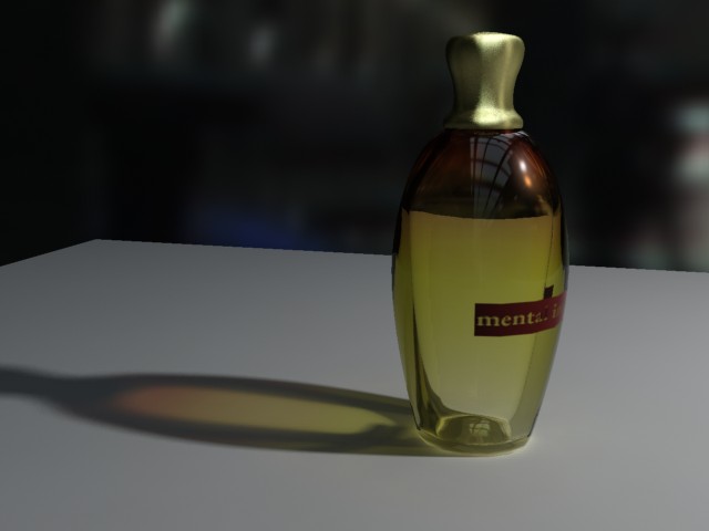

水和液体
水与玻璃一样,是 IOR 为 1.33 的绝缘体。因此,用于玻璃的相同原则(如上)也适用于真正需要折射对象的水的实体...例如水从水龙头流出。彩色饮料与彩色玻璃等使用相同的原则。
将水倒入酒中
若要如上图所示创建容器中的饮料,请务必了解 mia_material 如何处理透过多个曲面的折射,以及“真实世界”如何处理相同的问题。
对于折射,重要的是如何从一个介质过渡到另一个具有不同 IOR 的介质。此类过渡称为界面。
对于玻璃中的柠檬水,可想象一条从空气中射过来的光线 (IOR = 1.0) 进入玻璃,然后按照玻璃的 IOR (1.5) 折射。光线穿过玻璃后,离开玻璃并进入液体中,即它通过一个界面从一个 IOR 为 1.5 的介质进入另一个 IOR 为 1.33 的介质。
在计算机图形中为此建模的一种方法是将玻璃变成一个独立的闭合曲面,法线指向玻璃的内部,并且 IOR 为 1.5;另一个闭合曲面代表饮料,其法线都指向内侧,并且 IOR 为 1.33,并在容器和液体之间留出一条非常小的“气隙”。
该方法可行,但存在一个问题:当光从较高的 IOR 传入较低的 IOR 时,可能产生称为“整体内部反射”(TIR) 的效果。在游泳池中潜水并向上看时会看到这种效果 - 曲面上方的对象只能在头顶上一个小圈内看到,低于某个特定角度的任何对象只能显示水池的反射以及曲面以下的对象。两个介质的 IOR 差值越大,就越可能产生 TIR。
在我们的示例中,由于光线是从杯子 (IOR=1.5) 折射到空气,因此更有可能产生 TIR。然而在现实生活中,光线是从 IOR 为 1.5 的介质传输到 IOR 为 1.33 的介质,这个跨度非常小,因此产生 TIR 的几率也很小。下面的情况看起来有所不同:
正确的折射(左)与“气隙”方法(右)
左侧的结果是正确的,但是如何得到该结果?
唯一的办法就是重新思考建模,不再考虑介质,而是考虑界面。在所举的示例中,有三个不同的界面,可以将外部介质 IOR 和内部介质 IOR 之间的比率作为其 IOR:
- 空气-玻璃界面 (IOR = 1.5/1.0 = 1.5)
- 空气-液体界面 (IOR = 1.33/1.0 = 1.33)
- 玻璃-液体界面 (IOR = 1.33/1.5 = 0.8)
在最常见的具有空气的界面情况下,使用的 IOR 都是介质的 IOR(因为空气的 IOR 为 1.0),而在两种不同介质之间的界面上,情况则有所不同。
若要为该方案正确建模,需要三个曲面,且每个都应用单独的 mia_material:
玻璃中液体的三个
界面
- 空气-玻璃曲面(蓝色)的法线指向玻璃外部,该曲面覆盖了空气与玻璃直接接触的区域,IOR 为 1.5。
- 空气-液体曲面(绿色)的法线指向液体外部,该曲面覆盖了空气与液体直接接触的区域,IOR 为 1.33。
- 玻璃-液体曲面(红色)的法线指向液体外部,该曲面覆盖了玻璃与液体接触的区域,IOR 为 0.8。
通过为两种液体材质设定合适的 refr_falloff_dist 和 refr_falloff_color(以获得彩色液体),可产生以上比较图中左侧图像的结果。

拂刷金属曲面微小的凹槽一起起作用会造成各向异性反射。这一点可以通过下图说明,该图通过对许多相邻的微小圆柱体(用简单的 Phong 着色器进行着色)实际建模来模拟笔刷槽:
许多小的相邻圆柱体
正如您所看到的,每个圆柱体中的镜面反射高光协同工作,以产生各向异性高光的聚合效果。
另外请注意,高光不是连续的,它实际上被分解为若干相邻的小分段。即,材质为“拂刷金属”的主要可视线索为:
- 在与拂刷方向垂直的方向拉伸的各向异性高光。
- 在拂刷方向有“中断”的不连续高光。
模拟拂刷金属的许多尝试只看到第一个效果,即各向异性。另一个最常犯的错误就是认为高光在拂刷方向拉伸。这都是不正确的。
