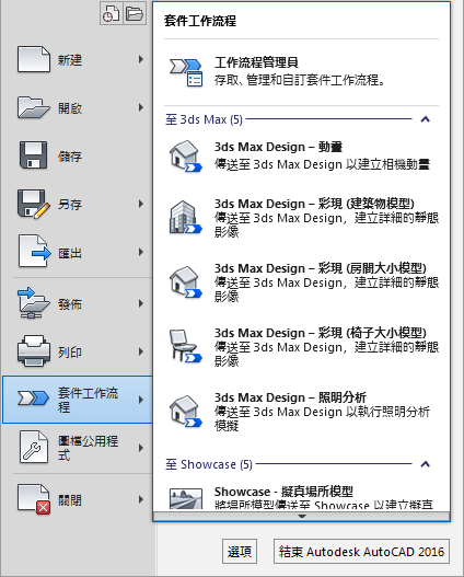

從「應用程式」功能表可以使用工作流程:
