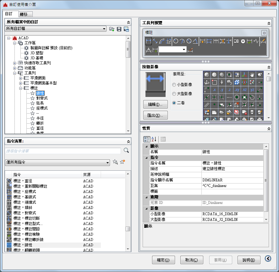

「自訂」頁籤 (自訂使用者介面編輯器)
註: 有些範例中所展示的設定和選項並不適用於 AutoCAD LT。
提供一個介面,用於自訂工作區、工具列、功能表、功能區面板、快顯功能表和其他使用者介面元素。
註: 使用「工具選項板」視窗中的「自訂指令」選項或使用快速存取工具列或某工具列中的自訂選項顯示自訂使用者介面編輯器時,會收闔「自訂位置」窗格並展開「指令清單」窗格。
選項清單
會顯示以下選項。
「自訂位置」窗格
顯示可自訂的使用者介面元素 (例如工作區、工具列、功能表、功能區面板、局部 CUIx 檔等) 的樹狀結構。
清單方塊
顯示載入的 CUIx 檔的清單與「開啟」選項。
可用自訂位置工具列
包含「載入局部自訂檔」和「儲存所有目前的自訂檔」按鈕。
載入局部自訂檔
載入 CUIx 檔,您可以將其加入至 acad.cuix 檔 (用於 AutoCAD) 或 acadlt.cuix 檔 (用於 AutoCAD LT)。
儲存所有目前的自訂檔
儲存對所有載入的 CUIx 檔所做的變更。
影像管理員
顯示「影像管理員」,您可於其中匯入、匯出和刪除儲存在載入的 CUIx 檔中的影像。
樹狀視圖
在結構視圖中顯示目前的自訂檔,以讓您加入和修改使用者介面元素。
動態顯示窗格
顯示特定于使用者介面元素 (在左側窗格的樹狀視圖中選擇) 的內容。
資訊
描述不具有性質 (例如,「工具列」節點、「功能表」節點與「快顯功能表」節點) 的所選使用者介面元素。
性質
顯示在樹狀視圖中選取的使用者介面元素或項目的性質。可以顯示性質的元素或項目,包括特定的功能表、功能表指令、工具列以及工具列按鈕。
按鈕影像
顯示可指定給指令的影像。您可以使用「按鈕編輯器」建立新影像和編輯既有影像。
捷徑
顯示快速鍵名稱與暫時取代名稱、其相應的快速鍵組合、鍵盤捷徑類型 (快速鍵或暫時取代) 以及來源 CUIx 檔名稱的清單。
工具列預覽
顯示所選工具列的預覽。
面板預覽
顯示所選功能區面板的預覽。
快速性質
顯示物件類型清單以及與物件類型相關聯的性質。您可以指定啟用的物件類型和性質,以用於「快速性質」面板和候選物工具提示。
「指令清單」窗格
顯示程式中載入的指令清單。
品類
顯示對指令清單的篩選,包括所有指令、<Product> 指令、使用者定義、工具列控制元素、功能區控制元素。您還可以篩選該清單以顯示特定 CUIx 檔中的指令。
尋找指令或文字
在目前的 CUIx 中搜尋得所選指令或相符的文字字串。顯示「尋找及取代」對話方塊。
建立新指令
建立新指令。您可以加入或變更性質,以及建立或編輯按鈕。
「性質」窗格
顯示可檢視、編輯或刪除的使用者介面性質。
一般
顯示指令或使用者介面元素的名稱和描述。
  • 名稱 - 顯示使用者介面元素的名稱。您輸入的名稱為程式中顯示的標示或工具提示名稱。
  • 描述 - 顯示使用者介面元素的描述。您輸入的描述會在狀態列或工具提示中顯示。

快速性質窗格
顯示物件類型清單及與所選物件類型相關聯的性質。
編輯物件類型清單
控制用於「快速性質」面板或候選物工具提示的物件類型。顯示「編輯物件類型清單」對話方塊。
物件類型清單
顯示可用於「快速性質」面板或候選物工具提示的物件類型清單。
一般
顯示性質清單中可用於所有物件類型的一般性質。
性質清單
顯示所選物件類型的性質或可用於所有物件類型的一般性質。
重置取代值
取代為所有物件類型選取的一般性質。
