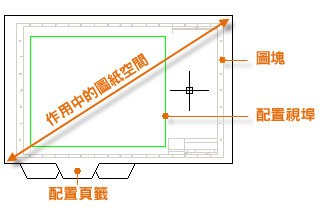

在稱為「配置」之標準大小的圖紙上,顯示一或多個設計的比例視圖。
以完整大小建立模型完成後,您可以切換至圖紙空間配置,在其中建立模型的比例視圖,也可以加入註記、標示和標註。您也可以指定在圖紙空間中顯示不同的線型與線寬。

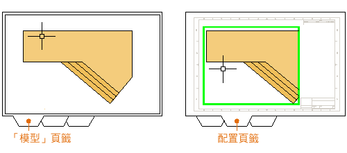

模型空間與圖紙空間
如您所知,在模型空間中建立模型幾何圖形。
這是 AutoCAD 中最初僅有的可用空間。所有註記、標示、標註,以及圖框和標題欄框也都可以在模型空間中建立及調整比例。
在引入圖紙空間之後,您可以按一下配置頁籤以存取針對配置和調整比例專門設計的空間。在以下插圖中,圖紙空間處於作用中的狀態。圖紙空間中目前僅有兩個物件:圖面邊界框以及單一配置視埠,其會顯示模型空間的視圖。
稍後會在本主題中詳加說明使用配置視埠。

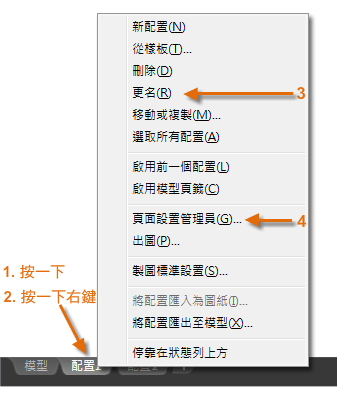

指定配置的圖紙大小
當您要存取配置頁籤時應做的第一件事,是 (1) 在配置頁籤上按一下右鍵,並 (2) 將其更名成 (3) 比「配置 1」更具體的名稱。針對 D 大小的配置,ARCH D 或 ANSI D 可能會是不錯的選擇。
接著,開啟「頁面設置管理員」以 (4) 變更圖紙大小,並於「配置」頁籤中顯示。

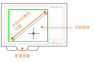

配置視埠
配置視埠是在圖紙空間中所建立的物件,用來顯示模型空間的比例視圖。您可以將其想成是可顯示部份模型空間的封閉迴路電視螢幕。插圖中的模型空間處於作用中的狀態,並且可從目前的配置視埠內存取。
在配置中,如果模型空間處於作用中狀態,您可以進行平移和縮放,以及可在「模型」頁籤上執行的任何動作。
重要: 透過在配置視埠的內側或外側按兩下,您便可以在圖紙空間與模型空間之間進行切換。

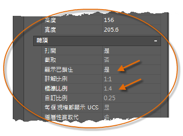

- 開啟「性質」選項板,然後按一下以選取配置視埠的邊緣。
- 在「性質」選項板中,從下拉式清單指定 1/4" = 1'-0" 的標準比例。此動作會將模型空間的視圖精確地調整為 D 大小的圖面。您還可以從「否」變更為「是」來設定「顯示鎖住的」性質。這可避免對於視圖進行任何不必要的顯示變更。
