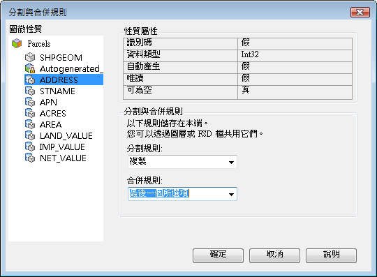

建立分割/合併規則的步驟
設定分割或合併作業之後,用於指定性質的規則。
Parcels 圖徵的每個性質都會列示在左側「圖徵性質」的下方。Geom 和 FeatID 這兩個性質是由資料倉庫產生的,因此您無法為這兩個性質設定規則。如果您選取了這兩個性質,您可以查看資料倉庫用以建立它們的規則。
如果分割此宗地,您必須為建立的每個新宗地指定地址號碼。
如果將多塊宗地合併成一塊,新宗地會使用您為合併作業選取的第一塊宗地的地址號碼。
