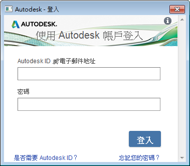

5. 登入至 Autodesk® A360
若要執行能源模擬,您必須登入至 Autodesk® A360
按一下「登入」,登入 Autodesk® A360,並輸入您的 Autodesk ID 和密碼。
