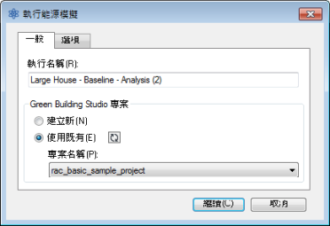

  2. 按一下「分析」頁籤「能源分析」面板 (「執行能源模擬」)。
  3. 在「執行能源模擬」對話方塊中,於 Green Building Studio 專案下,選取適當的選項:
    • 新建:產生的 GBS 專案將從 Revit 模型提取資訊進行分析。
      重要: 當您選取「新建」後,GBS 專案將從 Revit 模型提取的建築類型、位置和其他能源設定。如果您稍後在 Revit 中變更此資訊,重新執行模擬,並選取「使用既有」,這些在 GBS 專案中的設定不會更新。若要確保用於分析的建築類型、位置和能源設定正確,每次在 Revit 中變更這些值時,請選取「新建」,或修改 GBS 專案,以變更此資訊。
      有一個例外是,指定用於 Revit 模型的 HVAC 系統。如果您在「能源設定」對話方塊中的「能源模型 - 建築服務」區段中變更 HVAC 系統的值,這些變更會在 GBS 專案中用於能源模擬,即使您選取「使用現有」。(能源分析不使用「能源設定」對話方塊「詳圖模型」」區段中「建築服務」 參數的資訊)。
    • 使用既有:指定要使用的 GBS。如果您為此分析使用增強的設定設置 GBS 專案,請選取此選項。例如,您可以使用 GBS 專案,來為以下項目定義自訂設定:
      • 專案名稱
      • 時區
      • 貨幣
      • 電力單位成本
      • 天然氣單位成本
      • 公用設施帳單歷程與歷史氣象資料
      註: 如果既有 GBS 專案是以專案樣板為基礎,任何由樣板定義的「HVAC」選項會由Revit 模型中所指定的 HVAC 系統值所取 (在「能源設定」對話方塊的「能源模型 - 建築服務」區段中)。

  4. 按一下「繼續」。
