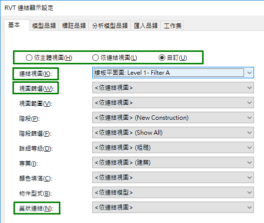

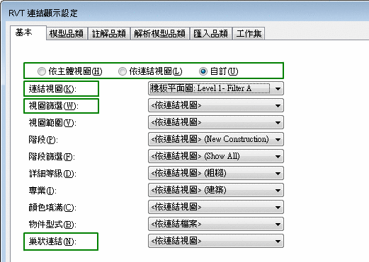

若要控制主體視圖中連結模型篩選的用法,請使用「RVT 連結顯示設定」對話方塊中的設定。
| 設定 | 說明 |
| 依主體視圖 | 將主體視圖的篩選 (及其他可見性/圖形設定) 套用至主體模型、連結模型和所有巢狀模型中的元素。 註: 如果連結的顯示設定設為「依主體視圖」且將視圖匯出為 DWG 或 DXF 時,該連結會被視為取代。若要確保匯出檔案中連結的顏色和其他圖形顯示設定受到保留,請於「修改 DWG/DXF 匯出設置」對話方塊 (「圖層」頁籤) 上,選取「BYLAYER 匯出所有性質,但不匯出取代」。請參閱 〈DWG/DXF 匯出的層〉。
| 依連結視圖 | 將主體視圖的篩選 (及其他可見性/圖形設定) 只套用至主體模型。連結模型和所有巢狀模型均依照指定的連結視圖所定義的方式顯示。 |
| 自訂 | 允許更深入自訂主體視圖中連結模型與巢狀模型的可見性和圖形設定。 |
| 連結視圖 | 僅適用於「自訂」或「依連結視圖」。指定使用連結模型中哪個視圖的設定來顯示主體視圖中的連結模型 (以及巢狀模型,除非另外指定其他的設定)。 |
| 視圖篩選 | 僅適用於「自訂」。指定連結模型使用套用至連結視圖還是主體視圖的篩選來顯示。它不控制巢狀模型的顯示。 |
| 巢狀連結 | 僅適用於「自訂」。指定巢狀連結模型在主體視圖中的顯示方式。 |
