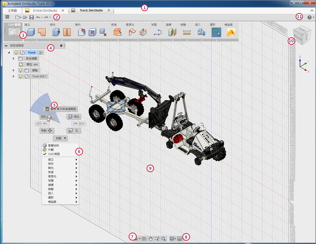

探索和熟悉 SimStudio 使用者介面時,請使用以下影像和圖例。
圖例
  1. 「設計」頁籤
    • 每個開啟的檔案都會顯示頁籤。
    • 按一下「主視圖」頁籤,以檢視最近使用的文件、視訊和工作目錄。
  2. 快速存取工具列 (QAT)
  3. 工作區工具列
    • 您可以存取工具列面板中的指令。
    • 您可以自訂和重置工具列外觀。
    • 按一下面板下拉式箭頭,以存取更多指令。
  4. 瀏覽器
    • 顯示設計中組織有序的資料視圖。
    • 修復瀏覽器會顯示潛在塑型問題。
    • 您可以啟用物件、控制物件可見性,以及存取關聯式功能表。
    • 使用「修復」「展示修復瀏覽器」,從「模型」切換至「修復瀏覽器」。
  5. 標記功能表
    • 在圖形視窗中按一下右鍵以檢視功能表。
    • 用於關聯式地存取工具列指令。
  6. 溢位功能表
    • 用於存取工具列指令。
  7. 導覽列
    • 存取指令以便在圖形視窗中導覽模型。
  8. 顯示設定
    • 變更視覺型式、背景、工作特徵可見性等。
    • 打開格線並控制物件與格線的互動方式。
  9. 圖形視窗
  10. ViewCube
    • 將游標暫停於 ViewCube 上進行啟用。
    • 透過按一下 ViewCube 中的區域,快速變更模型視圖。
    • 使用下拉式箭頭存取其他選項。
  11. 資訊中心
    • 在通知中心檢視通知。
    • 按一下「說明」按鈕以存取線上說明。
    • 使用下拉式箭頭存取其他支援資源。
    • 啟動螢幕擷取記錄器以擷取和共用視訊。
      • Autodesk Screencast 是免費的 - 在此處下載。
      • 安裝 Screencast 後,資訊中心將顯示紅色啟動按鈕。
